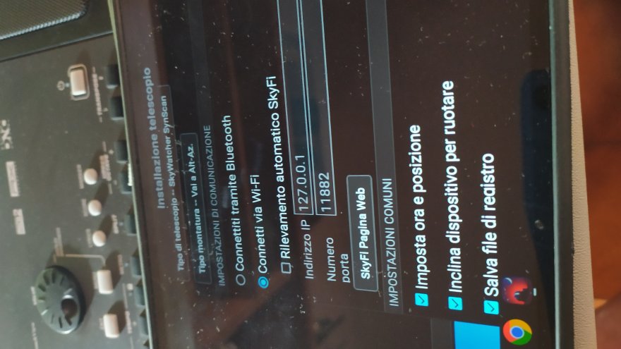

Ho risolto, dopo vari tentativi sono riuscito a far funzionare la app pro ed è andato!
Re: Eureka! Synscan Pro wifi funziona con SkySafari 7
Sono contento per te!;)
Questa l'impostazione giusta per skysafari
Allegato 51255
