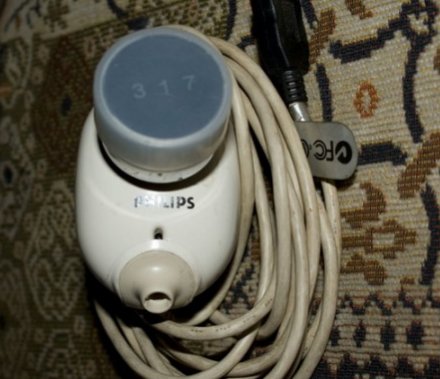

La modifica è hardware, si dovrebbe anche vedere, non software. Se però dici che arriva a 2 secondi reali, perchè phd non so se riesce a discriminare, sarà modificata.
Re: consiglio guida fuori asse o telescopio guida
Huniseth
Mi sento un po' stupido, ma non so dare una risposta. Su PHD si vede chiaramente la differenza tra 1, 1,5 e 2 secondi di esposizione in quanto si vedono stelle che con tempi bassi quasi non si vedono. Ma il venditore non mi ha mai parlato di modifiche hardware se non l'aver tolto il filtro.
Ecco la foto della webcam anche se non so se può essere utile per capire:
Allegato 4680
