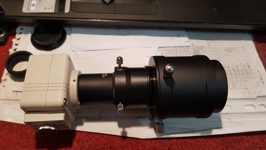

Ieri sera mi sono messo di nuovo lì, causa cielo non troppo pulito, a guardare se la mia telecamera industriale STC-C33USB-AT potesse avere qualche speranza di essere rivalutata per il progetto in qualche modo e senza nessuna pretesa. Non è una reflex ovviamente, ma fisicamente assomiglia molto ai sensori CCD o CMOS. Ho detto assomiglia, non arrabbiatevi.
Lo so che non è adatta, mi è stato già detto, ma volevo capire anche il perchè non lo è, giusto per capire cose scegliere tra le altre fotocamere o sensori più adatti.
Ho trovato 4 prolunghe, 5-10-20-40 mm tutte con filettatura maschio-femmina CS credo (è quella interna dell'adattatore in alluminio che si vede nella copertine del documento) Allegato 50669. Spero si veda il PDF.
Come detto in altre occasioni ho anche due oculari 25mm F1.4, and 12mm 1:1,4.
Lo scopo per cui fu acquistata tanti anni orsono era che si volevano fotografare dei pattern di stampa di testine a getto in alta risoluzione e far controllare al software della macchina da stampa se la stampa era uscita corretta.
Mettendo il primo sui 4 distanziali si ottengono delle variazioni di ingrandimento notevoli. E chi se lo ricordava... Allontanando o avvicinando l'oculare si varia l'ingrandimento (?chiedo?).
L'altro più piccolo consente di vedere l'ambiente circostante, mi sembra senza un alcun cambiamento di ingrandimento, 1:1 diciamo. Con i distanziali non si vede più niente.
Se la accendo senza nessun oculare, con il sensore scoperto come nel PDF, non si vede assolutamente niente, solo luce dove c'è un po' di luce e completamente nero dove c'è ombra o buio. Ovviamente non c'è niente che mette a fuoco qualcosa davanti al sensore, ma questo lo sapevate già.
Ho provato a mettere queste prolunghe nell'adattatore che viene fornito con il telescopio per gli oculari da 31.8mm. Entrano perfettamente e si riescono anche a fermare con i due pomelli, quindi è utilizzabile con il telescopio, senza nessuna pretesa come detto, ma in casa ovviamente non si vedrà assolutamente niente.
Allora mi chiedo: perchè non fare delle prove?
Volendo fare degli esperimenti mirati, avvalendomi della vostra competenza in campo fotografico, dovrei metterla con o senza oculare, e con o senza prolunghe cioè senza allontanarmi dal focheggiatore. Se sommassi tutte le 4 prolunghe potrei allontanarmi anche di 75mm+l'adattatore 31.8 del telescopio, ammesso che sia la direzione giusta per mettere a fuoco qualcosa. altrimenti bisogna andare dall'altra parte servirà qualcos'altro.
Allegato 50670
Che ne dite?

Enea non mettere oculari, falla semplice.
Fai in modo che il sensore sia molto più vicino al focheggiatore; nella foto tutti quegli accrocchi mi sembra creino eccessiva lunghezza, c'è modo di eliminarne qualcuno?

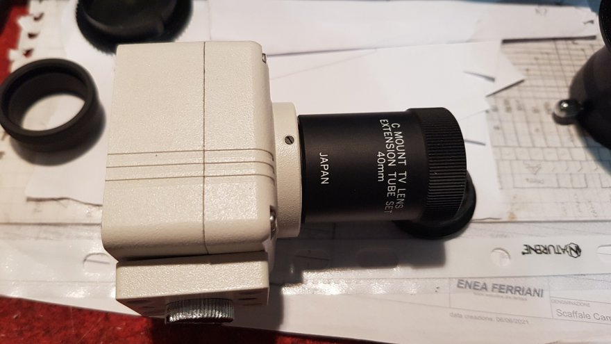

L'obiettivo c'è, come detto ne ho due, ma sono da aggiungere avvitandoli. Togliendoli si vede il sensore. La camera di fabbrica esce senza.
Ti metto due immagini che ho fatto ieri sera.
Allegato 50671
Allegato 50672
Nella seconda sul tubo da 40mm vedi scritto C Mount e non CS. Allora credo che la camera ha nativo un filetto CS a cui viene avvitato un riduttore C in alluminio, che si vede nella prima foto.
Dove trovi scritto il backfocus di 13mm? Forse lo ricavi da altri parametri?

Cesarelia, quell'albero di natale l'ho fatto io per "gioco", solo per vedere dove si può arrivare.
Il primo a destra è la prolunga per l'oculare da 28mm. Andando verso destra vedi l'adattatore per gli oculari da 31.8. Li tengo assieme nella cassettina per fargli prendere meno posto e li ho lasciati così senza staccarli, ieri. di seguito prima della camera c'è il tubo di 40mm.

Per il backfocus vedi i disegni con le misure: dovrebbe essere la distanza dal bordo al sensore, indicata con "13"
