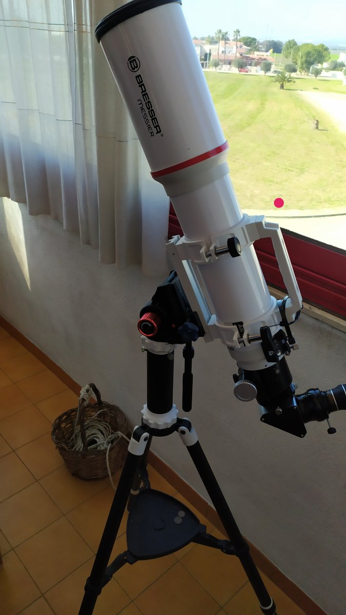

Prima dici che lo vuoi portare con te in aereo , il bresser 102/600 in foto non rende le dimensioni ,per non parlare della montatura a montatura occorrere un troller solo per lei
Se le tue esigenze sono quelle che hai scritto qualche post fà non si sfugge un mak 102/1300 è un cavalletto fotografico
Allegato 51107

@Armando31 mi sa che sono le immagini che mi hanno tratta in inganno, a vederlo sembrava compatto
Re: Prima strumentazione
L'ho posseduto guarda tu stessa le dimensione :biggrin:
Allegato 51111
