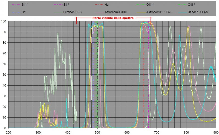

Qui un confronto delle bande passanti dei più tipici UHC in commercio, il lumicon (in verde chiaro), i due astronomik (l'UHC in rosa e l'UHC-E in giallo) e il baader UHC-S (in azzurro), il grafico si estende dai 200 nm (vicino UV) ai 900 nm (vicino IR), ma la parte di spettro visibile all'occhio umano si estende nominalmente dai 430 nm ai 680 nm.
Allegato 51378
Si vede subito che il lumicon è il più selettivo, con banda passante "limata" sulle righe Hbeta e OIII (le tratteggiate blu e verdi) e selezione solo le righe del silicio (quelle tratteggiate color ciclamino), poi viene l'astronomik UHC standard, appena più "largo" sul lato Hbeta e OIII e molto più largo sul lato rosso dello spettro, selezionando sia il silicio che l'Halfa (riga tratteggiata rossa).
I più "larghi" (ovvero più trasparenti e migliori da usare con diametri piccoli), sono il baader UHC-S e l'alstronomik UHC-E, ma con due filosofie diverse, mentre il primo è più "largo" sul lato Hbeta e OIII (fa passare maggiormente il verde), il secondo è più largo sul lato Hbeta e silicio (ovvero fa passare maggiormente il rosso).
Lasciando perdere i primi due che sono (secondo me) da alto contrasto con discreti diametri, per diametri medio-piccoli trovo più equilibrato l'astronomik UHC-E, poiché è un po più selettivo sulle righe Hbeta e OIII, ovvero la parte verde dello spettro, dove siamo più sensibili e meno selettivo (quindi fa passare più luce) verso le righe Hbeta e silicio, ovvero la parte rossa dello spettro dove siamo meno sensibili.
Comunque il baader UHC-S globalmente risulterà più "luminoso" proprio perché fa passare più luce nella parte dello spettro dove il nostro occhio è più sensibile.
