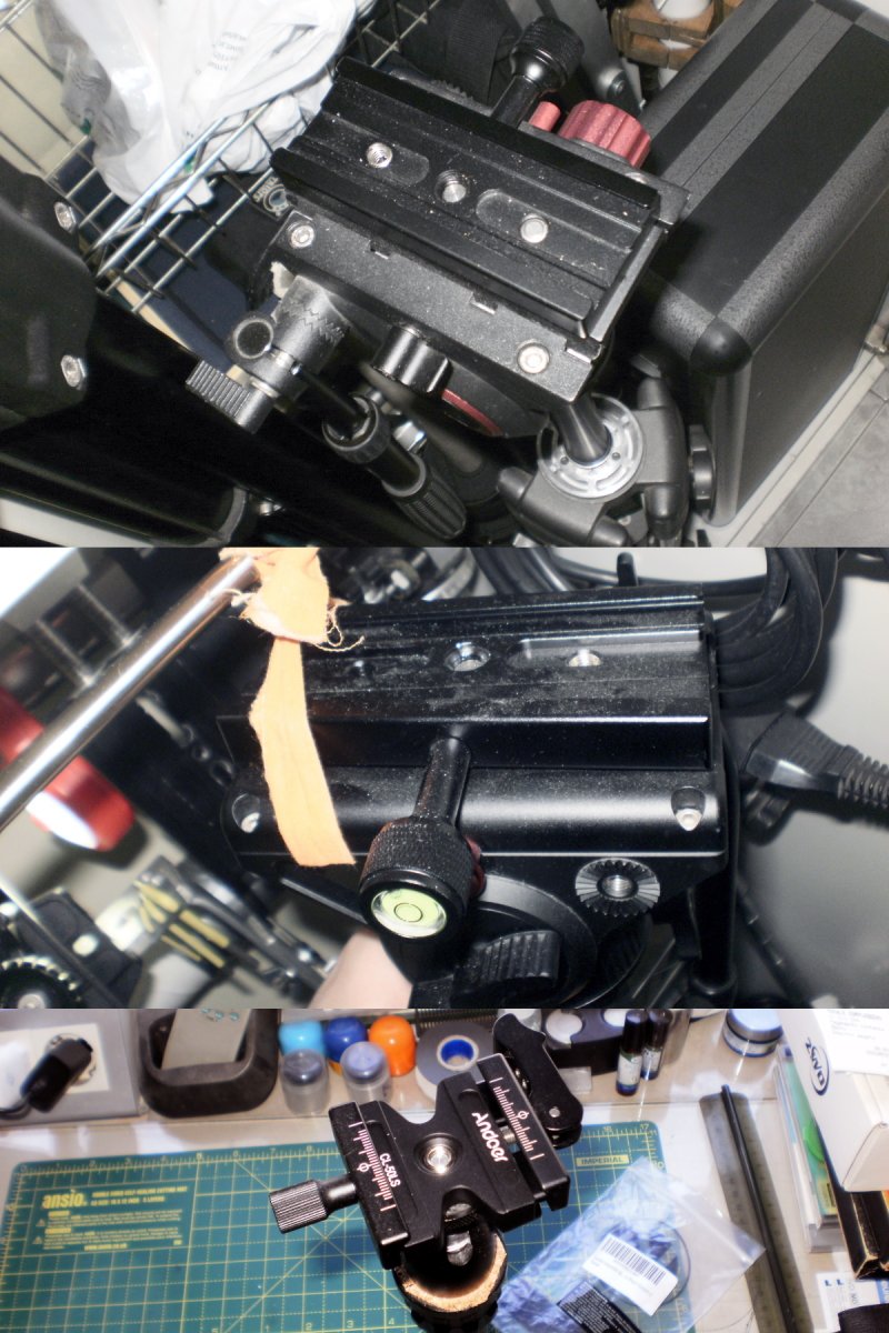

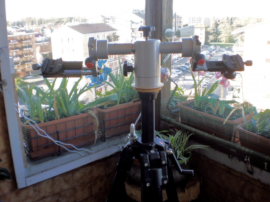

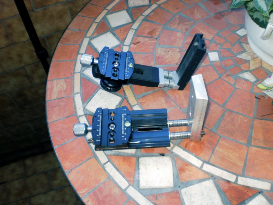

Mi sto preparando per l'occultazione di Venere da parte della Luna del prossimo giovedì 9/11, per comodità ho provveduto alla standardizzazione di tutti gli attacchi per binocoli convertendoli allo standard Arca Swiss (ovviamente corredando di relative "plate" tutti i miei binocoli e cannocchiali), visto che tra treppiedi cinesi, quelli manfrotto, gli attacchi diretti da ¼" su barra vixen e le mie autocostruzioni era tutto fuori strandard.
L'arca swiss è un sistema flessibile e se si usano "plate" di buona lunghezza, hanno anche discreta portata, ma soprattutto i loro morsetti possono essere applicati facilmente sugli attacchi proprietari e non, ho anche munito il mio apetto da 80 mm con una barra doppio standard Vixen/Arca così da poterlo usare velocemente come spotting alla bisogna.
Avevo già effettuato la sostituzione su tutte le mie "teste" fotografiche e sulle mie autocostruzioni.
Allegato 52380 Allegato 52381

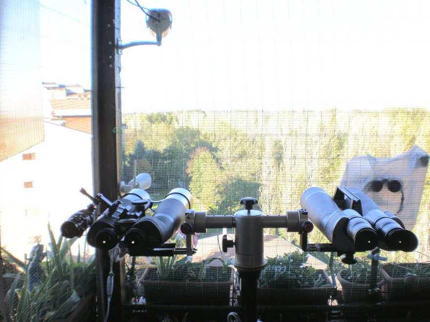

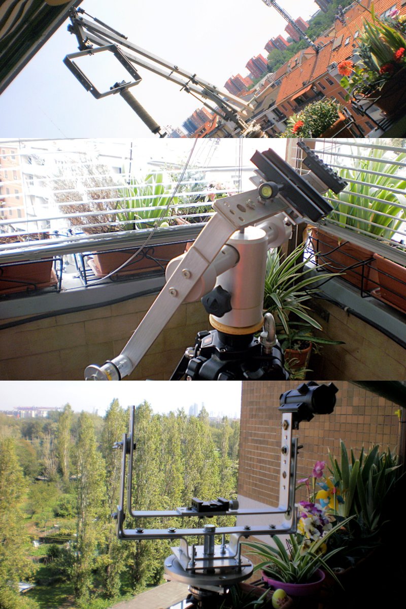

Ora l'ho aggiunto anche alle barre vixen ad "L" per il montaggio in parallelo dei binocoli sulla giro3.
Allegato 52382 Allegato 52383 Allegato 52384

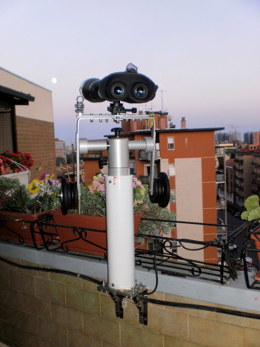

Il sistema a tre realizzato per il confronto è stato "dismesso", visto che ho messo in vendita il 30x80 ormai superfluo (o uso il 22x o uso il 40x).
Allegato 52385

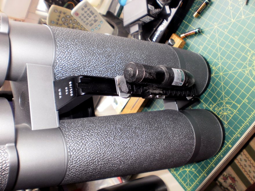

Ps.: Altro piccolo upgrade al "Doc".

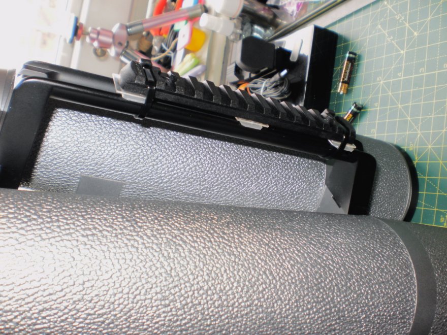

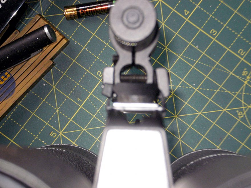

Questo binocolo ha un furbissimo puntatore a traguardo applicato alla maniglia di trasporto, come quello dei fucili o dello Zeiss Telementor, eccellente di giorno, inutile di notte.
Penso a una modifica completamente reversibile; mi procuro una slitta picatinny a cui applico dei "cuscinetti" di plastica dura e due fascette di plastica, applico tutto sulla maniglia/mirino (con gli elementi in plastica non rischio di segnare la maniglia in alcun modo) e fisso il tutto con le fascette. Ora sulla slitta posso applicare laser o red-dot che di notte sono molto utili, pur mantenendo la capacita del mirino a traguardo di giorno. La slitta non preclude l'uso della maniglia per il trasporto del bino, non molto bello da vedere ma pratico.
Allegato 52596 Allegato 52595
Mirino a traguardo ancora utilizzabile ► Allegato 52597

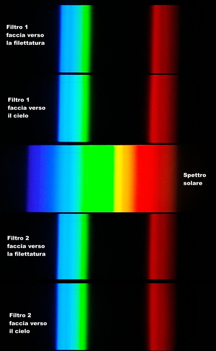

Oggi mi sono arrivati i filtri (il vogatore cinese è stato molto veloce :biggrin: ) e ora che li ho montati mi viene un dubbio; ma i filtri interferenziali come i "nebulari" hanno una "direzione" di filtraggio preferenziale (o obbligata)?
Mi spiego meglio, se verso occhio ho la faccia con la filettatura maschio (quella che si avvita al barilotto dell'oculare), o se dovessi invertire e porre la faccia opposta verso l'occhio, questo filtrerebbe alla stessa maniera?
Allegato 52656 I due filtri uno a "faccia sopra" e uno a "faccia sotto".
Il fatto è che questi filtri ES hanno il filetto solo da un lato (non hanno una filettatura femmina verso "il cielo" come ad esempio i baader), quindi col binocolo osserverei con tali filtri girati al contrario; quando ho fatto le prove, prima con il mio OIII e poi con l'ES prestato dal mio amico, li tenevo a mano e quindi non ho pensato a questo fatto.
Naturalmente farò lo stesso delle prove dirette, ho la "chiave" per le ghiere, quindi svitarle e "girare" il filtro non è un problema, ma come curiosità, se qualcuno avesse già fatto una prova simile e volesse dire la sua... ;)

Per farla breve e parlando solo della prova dell'UHC, l'ho usato prima sul dob (ne avevo preparato uno con filtro "girato" e l'altro lasciato "normale") e non ho notato particolari differenze tra quello "normale" e quello "girato" (ero su M42/43, poi ho provato anche su M76 che era bella alta), però quando li ho montati sul "Doc" (ho giarato solo per la cintura e la spada di Orione), una differenza l'ho notata, il riflesso "a specchio" sul filtro "normale" mentre sul quello "invertito" no, ho fatto la verifica girandoli (qello che era all'oculare dx messo a sx e viceversa) notando lo stesso effetto e questo nonostante gli occhi posizionati perfettamente in asse e con luce ambiente quasi zero.
Farò altre prove sotto il cielo milanese (con ben più luce ambiente) e proverò sia col panno in testa che senza, giusto per capire se sulle due facce ci sono coating diversi che danno questo diverso effetto "specchio".
Se confermato, "girerò" anche l'altro filtro per usarlo sul "doc", anche perché devo dire che sul dob l'OIII basta e avanza, su questo l'UHC da solo poco di più mentre l'OIII fa davvero la differenza; sul "Doc" invece gli UHC sono proprio "cuciti" bene.

Grazie al föhn sono riuscito a provare i filtri sul "Doc" anche da Milano, ho praticamente puntato solo M42/43 per le prove e anche qui non mi è parso di notare differenze relative all'inversione del filtro, qualsiasi fosse la faccia che dava verso l'occhio.
Mentre i riflessi a specchio, quelli si sono fatti ben più molesti (in città le sorgenti luminose non mancano) tanto che quella famosa differenza di "riflessione" tra le faccie non l'ho notata; però quando mi sono messo il panno in testa, la famosa sensazione è tornata e onestamente credo proprio che sulle due facce, con ogni probabilità ci siano depositi filtranti diversi, i quali hanno una "riflettività" diversa.
Ho anche fatto "l'analisi" (esageriamo :biggrin: ) con lo spettrografo didattico di Lolli, il risultato è che come li volti e come li giri, non mi sembra cambi molto, quindi del filtro mi sono limitato a posizionare la faccia verso l'occhio che "riflette" meno.
Allegato 52737 Come sempre ho allineato gli spettri, usando come indice l'ordine zero (che in foto non compare).
Ps.: sembra che lo spettro di questi filtri sia coerente con il grafico allegato (oltre ad essere estremamente simili tra i due esemplari).
