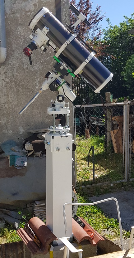

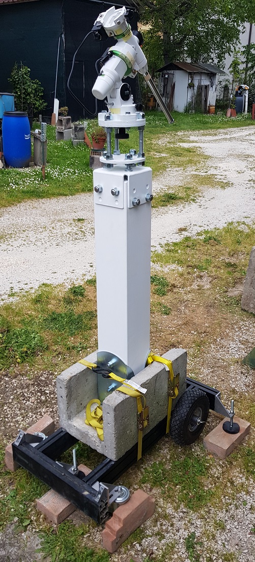

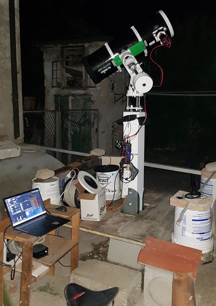

Buongiorno, ogni tanto riesco a stare fuori a lavorare sulla mia postazione semipermanente.
Questo è il palo completo di supporto per la montatura EQM35, a breve dovrebbe arrivarmi la piastra di adattamento per la AZEQ6. Il tutto montato finalmente su base con ruote e piedi per poterla spostare nel cortile alle ricerca della posizione migliore in cui mettere poi in via definitiva lo shelter che progetterò a giochi fatti, magari prevedendo un 250 o 300mm.
Le fasce gialle, oltre alle ruote, evidenziano la provvisorietà dell'installazione.
Allegato 53477 Allegato 53478 Allegato 53479

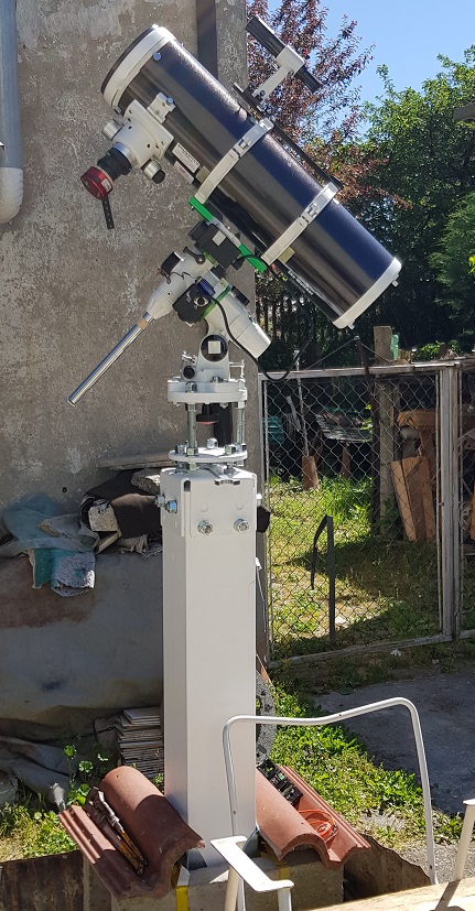

La struttura metallica di supporto tra palo e montatura è provvista di livella ad "occhio di bue" per metterla in bolla prima dell'installazione della montatura stessa.
Purtroppo mi sono accorto che SkyWatcher non ha tenuto conto di questa situazione, quindi vi segnalo la cosa che ho sperimentato, mio malgrado, mentre mettevo insieme il tutto.
Le sequenza è stata la seguente, dato che l'assieme non è stato costruito sotto un centro di lavoro.
Per primo ho messo a livello la base con ruote e palo con la livella poggiata in una posizione predefinita.
Poi passo a regolare con le stessa modalità agendo sulle viti apposite il supporto orientabile su cui andrà la montatura.
Ci vuole tanto tempo ma alla fine il tutto è a livello ottimale.
Metto la montatura e la sua livella è da tutt'altra parte.
Devo rifare tutto mettendo a livello con la bolla della montatura. Poi verificherò.
Credo che i cinesi abbiano messo la livella della montatura non perfettamente, ma spero che non sia così altrimenti c'è da ridere.
L'alternativa è che abbiano eseguito la sede per la livella durante la lavorazione dei vari incernieramenti al di sopra. Ad ogni modo resta il fatto che se metto a livello la montatura sul trepiedi fidandomi di quella, poi vado a muovere AR e Azimut per centrare bene la polare rischio di sregolare tutto, anche se di poco.
Non so, comunque questo ho notato e ve lo dico, nel caso non ve ne siate accorti.
Spero la la AZEQ6 sia più fedele a quello che mi aspetto debba essere.

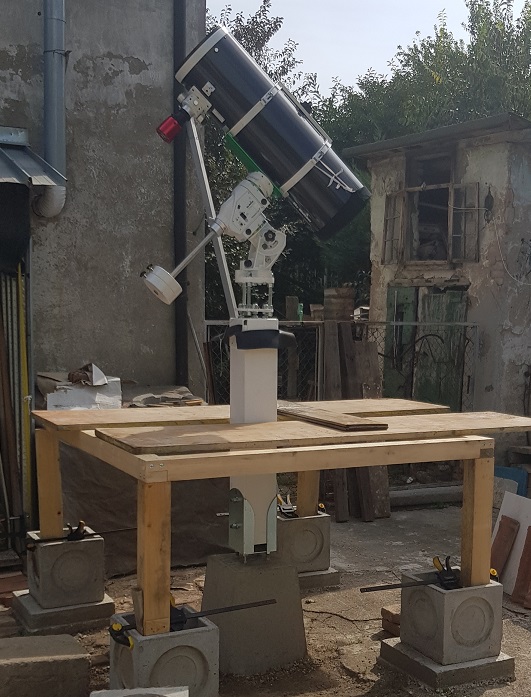

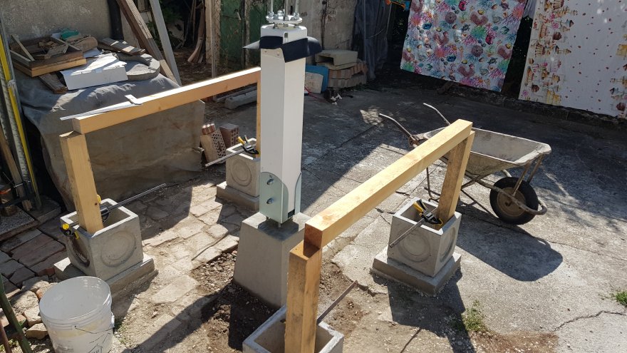

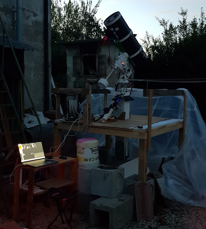

Un altro passettino... telaio rialzato e pavimento (per ora provvisorio) per locale osservatorio.
Allegato 53998
Così è molto più comoda l'installazione (per ora faccio ancora monta-smonta ogni volta...che storia!!!) e la futura manutenzione del telescopio.

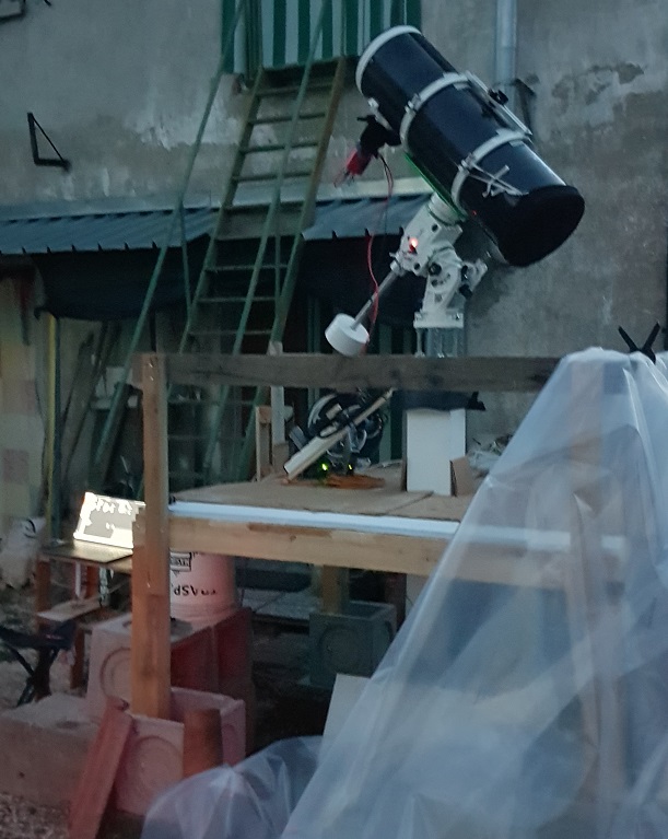

Parapetto provvisorio e copertura antipioggia provvisoria.
Allegato 54056 Allegato 54057

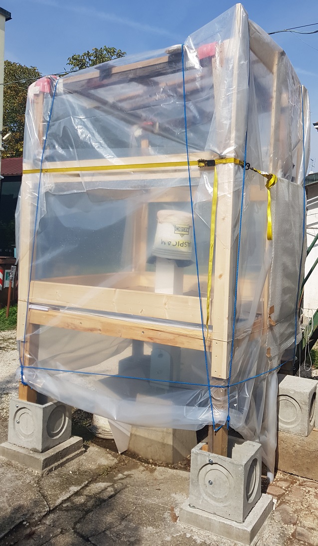

E' da coprire con la casetta di legno assolutamente in breve.
Re: Consiglio per allestimento postazione fissa

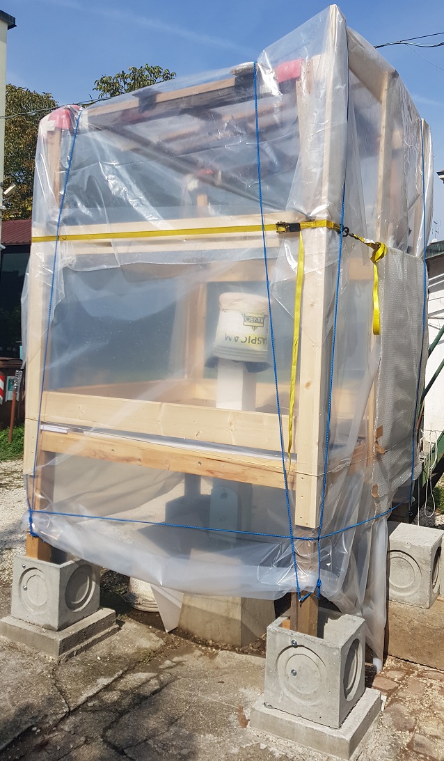

WIP...
Allegato 54141
Struttura portante fissa ultimata, mancano ancora un paio di saette nelle 4 gambe. Ora devo preparare le 3 mezze pareti abbattibili, fare il tetto e chiudere tutto il perimetro.
Insomma da fare ce n'è ancora parecchio, ma l'importante è andare avanti.
