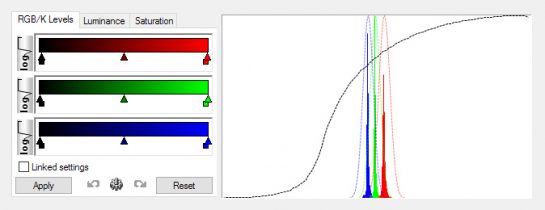

Forse l’immagine appare B&W perché va fatto il debayer
Ci devo guardare, l'ho notato ieri per la prima volta leggendo un documento guida online...
E' comunque una procedura manuale, va fatta mettendo mani alle curve RGB nella sezione di seguito, giusto?
Allegato 52415
La tua immagine è già debayerizzata da DSS, infatti ci sono i colori e li vedi anche nell'Istogramma di DSS (curve RGB) oltre che nell'immagine.
