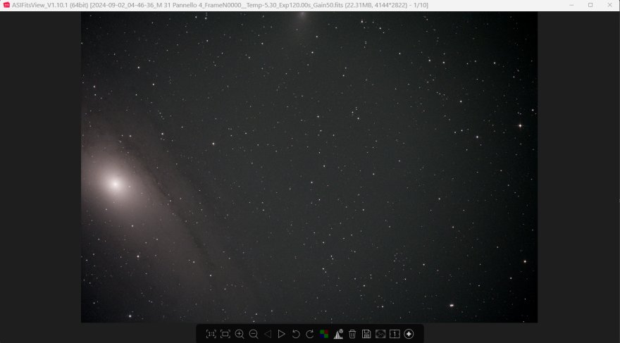

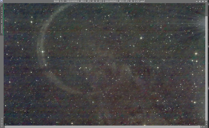

Queste le immagini sorgenti ottenute, un esempio.
L'anteprima si AsiStudio, che tutto sommato è perfetta:
Allegato 54006
Questo, è un altro puntamento, ma l'effetto è il medesimo, dopo BackGrouun Extraction, Denoise, Channel extraction/combination:
Allegato 54007

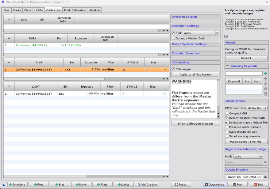

Quello che si vede da subito, nella programmazione di WBPP è questo:
Allegato 54008
Mi dice
WARNINGS
Flat frame's exposure differs from the Master Dark's exposure.
You can disable the use "Dark" checkbox and this will subtract the Master Bias only.
Mi sembra che sia tutto a posto, cioè i Flat li ho fatti con l'assistente di NINA che da solo si calcola il tempo di esposizione, io però ho messo il gain come le immagini light e dark.
Altro non mi sembra di aver manomesso.
Che ne dite
Re: Prima sessione con autoguida, primi problemi
Penso che hai attivato qualcosa in Wpbb
Hai guardato il manuale o controllato l’immagine del workflow in wpbb ?
Risolto la questione della striatura delle immagini e dell'anello luminoso, oltre l'amp glow a destra.
Mettevo i darkflat assieme al flat mentre vanno assieme ai dark in WBPP.
Ne parlo qua: https://www.astronomia.com/forum/sho...magini-striate così non andiamo fuori tema in questo argomento.

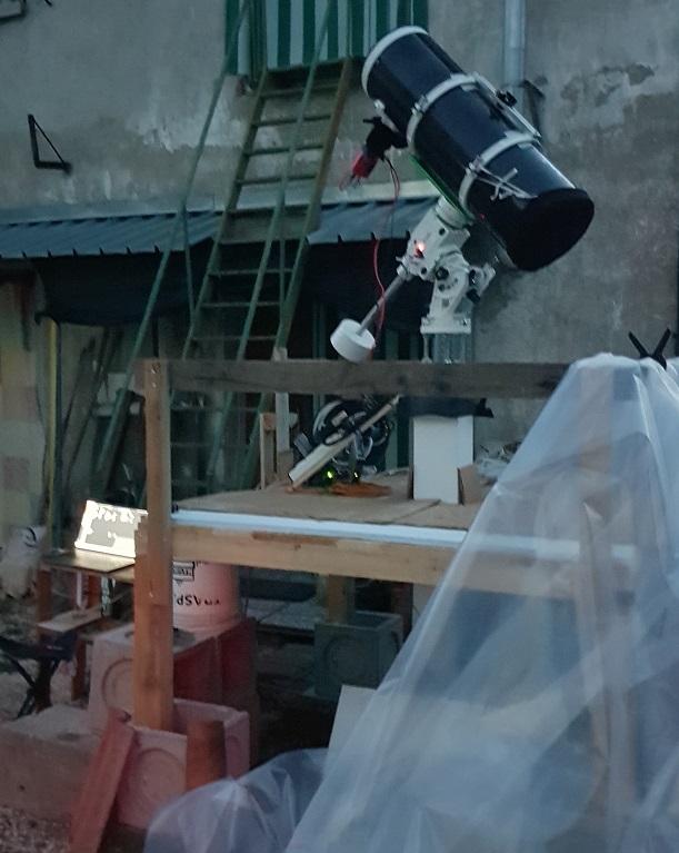

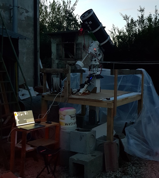

Fatto stazionamento della montatura sul palo dell'osservatorio in divenire
Allegato 54050 Allegato 54051
Fuocheggiato con maschera di Bahtinov ed allineamento al polo con lo script di NINA. Tutto ok, sembra.
Vai con la guida.
Centrato allineato guida con il telescopio principale e verificata la mesa a fuoco. Fatto.

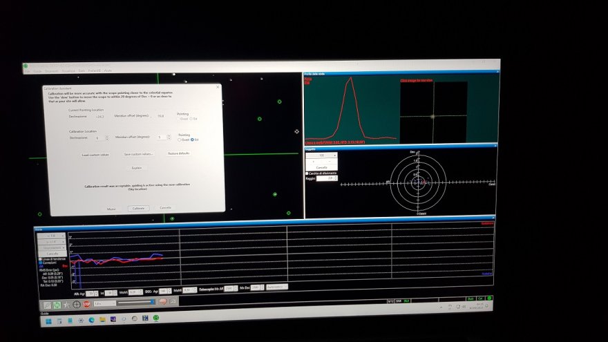

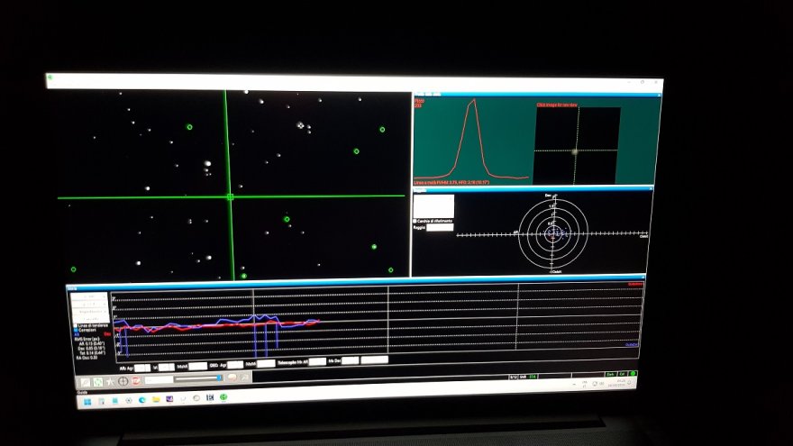

Allegato 54052 Allegato 54053 Allegato 54054
Poi vado in casa, e quando torno è tutto fermo. Non ho messo il salto del meridiano nella sequenza. Ho preso sono 2 dei 4 pannelli in programma. Peccato, domani sveglia presto!

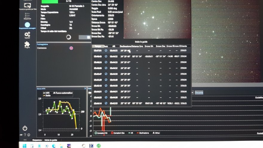

Mentre vedevo NINA durante le conclusione della sessione ho notato che fa una cosa strana durante la ricerca dell'immagine del nuovo pannello, il puntamento. Sembra non riesca a trovare le coordinate giuste del campo visivo.
Allegato 54055
Come fa il salto al meridiano dipende dal software e dai parametri che metti ma di base a un certo punto dovrebbe fermare la guida, ribaltare, rifare plate solve per centrare, riavviare al guida e poi riprendere la sessione di scatti
Pixinsight poi allinea tutto anche se le foto dopo il meridiano sono ribaltate
Dovrebbe essere NINA che comanda tutto perché PHD2 non sa quando è finito lo scatto
In NINA devi settare anche i tempi di arresto prima del meridiano ( ad esempio 5 minuti) e il ritardo prima del ribaltamento del tele (in questo caso ti suggerisco un po piu' lunghi, 10 minuti). Questo serve per evitare che ci siano cavi che tirano e ti impediscono i movimenti o che la camera - tele ti sbatta da qualche parte..
Se poi usi NINA per il meridian flip controlla di non avere abilitati i limiti delle montatura in EQmode anche se non mi sembra questo il caso...
Se il meridian flip lo fa correttamente ma poi non ti si centra sul tuo soggetto possono essere appunto cavi che tirano, lo zero di partenza non proprio corretto, o qualche gioco meccanico.
Il plate solving poi non andrebbe mai fatto assolutamente sul meridiano perche' spesso da problemi, questo e' un altro motivo per cui bisogna sempre impostare un ritardo per il meridan flip.
