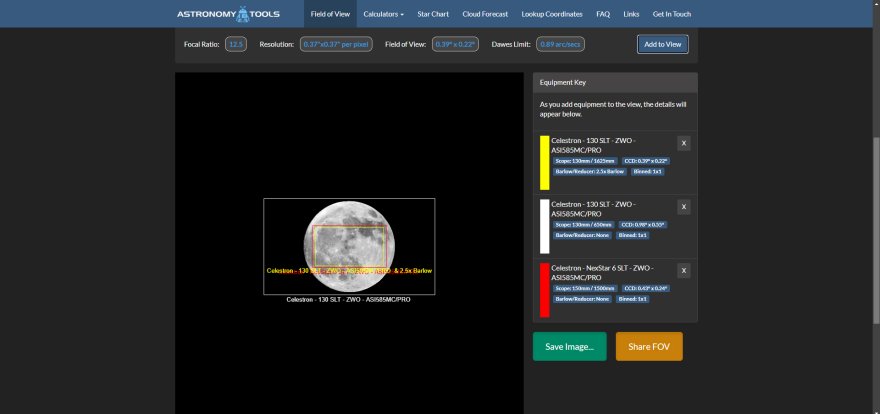

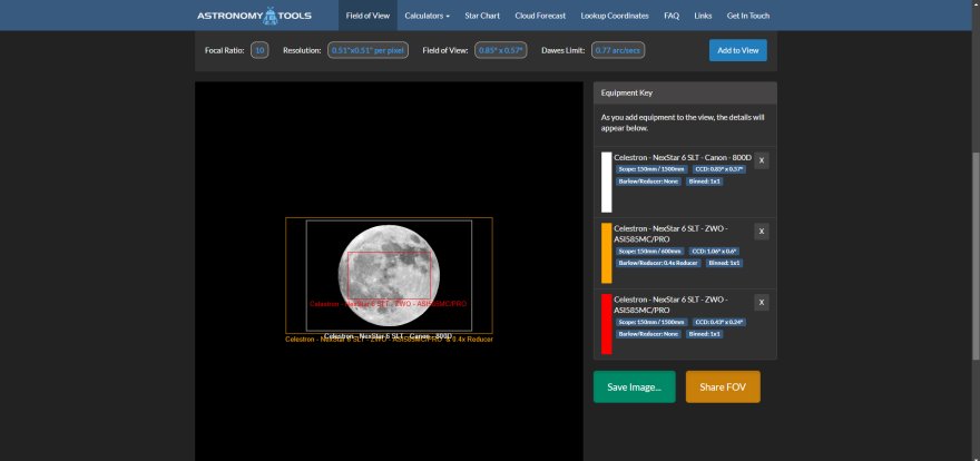

Facendo un po' di prove con astronomy.tools ho visto che:
con questa configurazione:
telescopio+camera avrei un campo stretto e volendo prendere la luna per intero dovrei utilizzare un riduttore.
Allegato 54409
telescopio+camera la prenderei per intero e con una barlow 2x o 2,5x mi concentrerei su qualche dettaglio.
Allegato 54410
Su quale configurazione mi converrebbe optare?
Re: Attrezzatura fotografia per iniziare
Con la prima configurazione, usando la camera indicata, con una barlow 2x sovracampioni e non va bene. Al massimo dovresti usare una barlow 1.5x difficile da reperire in giro a costi umani.
Dovresti usare il riduttore celestron per questa tipologia di telescopio che se non ricorso male porta la focale intorno a 7. Il riduttore Celestron costa. Altri riduttori, come quelli che vedi in giro a 0.5x sono fondi di bottiglia inutilizzabili in foto.
Prova a fare una simulazione con questa camera con pixel da 2 micron, quindi no barlow.
Il mak delle celestron è otticamente e meccanicamente migliore nel newton (a mio parere), oltre ad avere un diametro maggiore.
Hai però una focale più corta e quindi puoi riprendere la Luna. E' anche vero che non sempre fotografi la Luna piena e quindi hai dimensioni del satellite più piccole sul sensore, anzi la Luna piena, solitamente non si fotografa con un telescopio.
