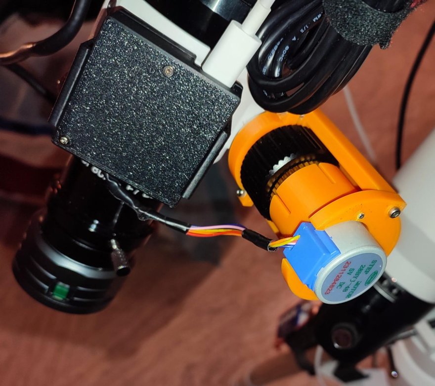

Ok allora la prossima serata buona mi concentro sul fuoco. Ieri sera ho svaligiato il cassetto degli "avanzi elettronici" e mi sono costruito un focheggiatore automatizzato. Magari così riesco a raggiungere un fuoco migliore.
Allegato 54887
