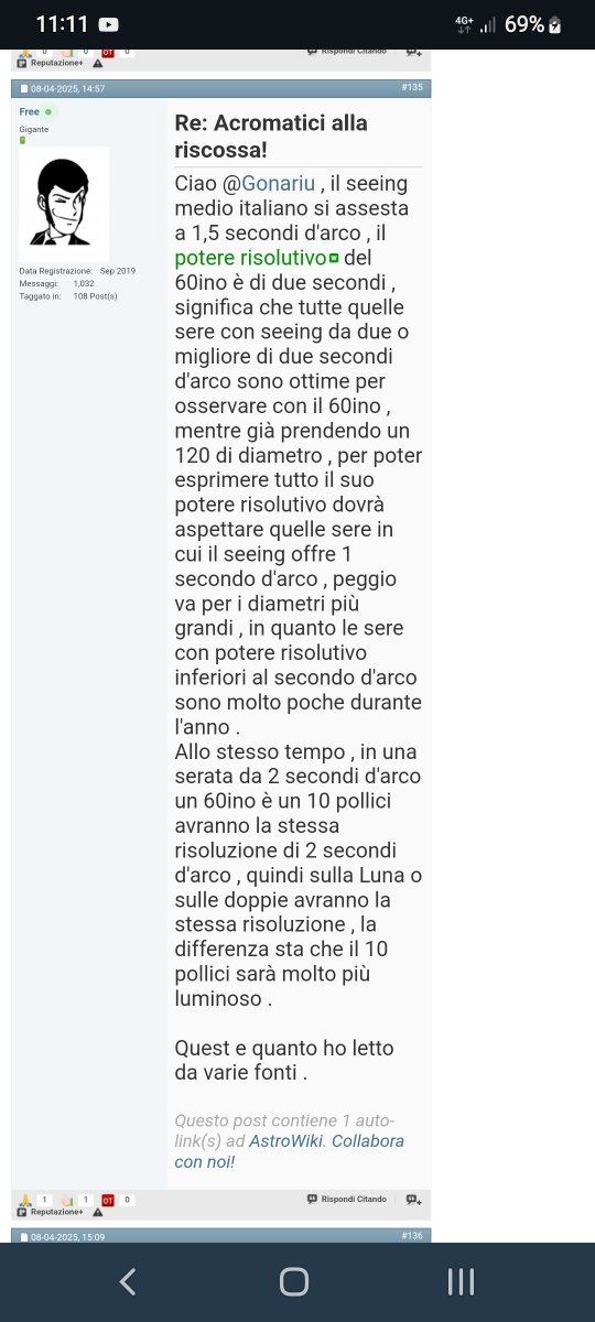

Be , se non volete dare ragione a me .Allegato 55044
Questo é il post da dove poi è nato tutta la discussione , ditemi cosa trovate di sbagliato in quello che ho scritto , si tratta di un semplice paragone senza formule .
Inutile degenerare mettendo in gioco formule diverse, occhi diversi , seeing variabile ecc...
Ho esplicitamente fatto un paragone con seeing fisso da 1,5"
Poi avete tutte le ragioni del mondo , che se il seeing scende è meglio avere un diametro maggiore , ma quello che jo sctitto è diverso

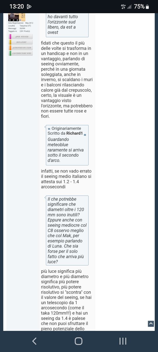

Quindi anche quanto detto da Etruscastro nel post che ho postato non è valido eppure non mi sembra si riferisse a esame da laboratorio .

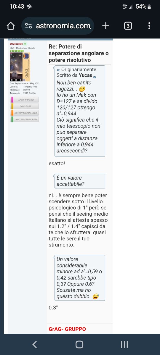

Sempre da Etruscastro .Allegato 55046
Non capisco il perché se lo dice un pincopallino come me non è più vero .
Ormai ognuno qui si è fatta la propria opinione a riguardo , potrei continuare a lungo a postare frasi dette da chiunque , ma credo che basti così ho capito che semplicemente non mi si vuole dire che ho ragione , ma mi basta il consenso di alcune persone che mi anno scritto .
Guarda, io penso di aver argomentato in maniera chiara il mio pensiero e del perché ritengo che il tuo "esperimento concettuale" (per me e ripeto per me) non abbia senso relativamente alla pratica dell'osservazione.
Se vuoi semplicemente sentirti dire che hai ragione che (se si verificassero condizioni fisicamente impossibili nella realtà) due diametri diversi sono risolutivamente limitati dal seeing, ho ti do ragione; ma è come voler aver ragione che una Ferrari F50 e un Transit in caduta libera raggiungono la stessa velocità (limite), si è vero, ma l'utilità pratica nella scelta del modello qual'è?
Primo, non ho capito cosa hai riportato di etruscastro, quindi se magari facessi un normale "quote" sarebbe meglio, almeno vedo di capire anche il contesto.
Secondo, ma hai per caso letto che io ho dato ragione ad etruscastro relativamente ad un tema/affermazione e dato torto a te sullo stesso tema/affermazione?
Ho postato due schermate che racchiudono quanto detto da me con differenza che sono state scritte da Eruscastro .
Ok, e in quelle schermate ci sono io che ho risposto dandogli ragione?
No , non ci sei tu , ma nessuno è intervenuto a dargli torto .

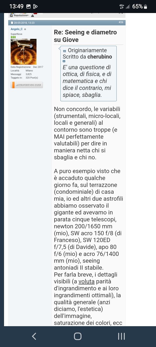

Qui parli di seeing stabile , non avevi detto che il seeing stabile è solo concettuale ?Allegato 55047
