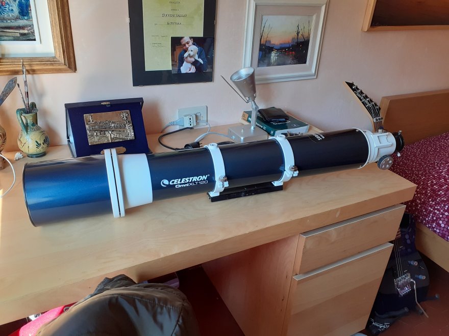

Sono d'accordo con @frignanoit un rifrattore a fuoco lungo può arrivare a più 100x ,dipende dal seeing ho posseduti vari 120/1000 f/8,3 alcune volte sono arrivato a 150X senza che il cromatismo spappolava l'immagine
No posseduto un Celestron 120/1000 OMINI XLT per me è stato l'acromatico più corretto verso il cromatismo, peccato che per motivi di Salute non posso più usarlo
Allegato 55434
