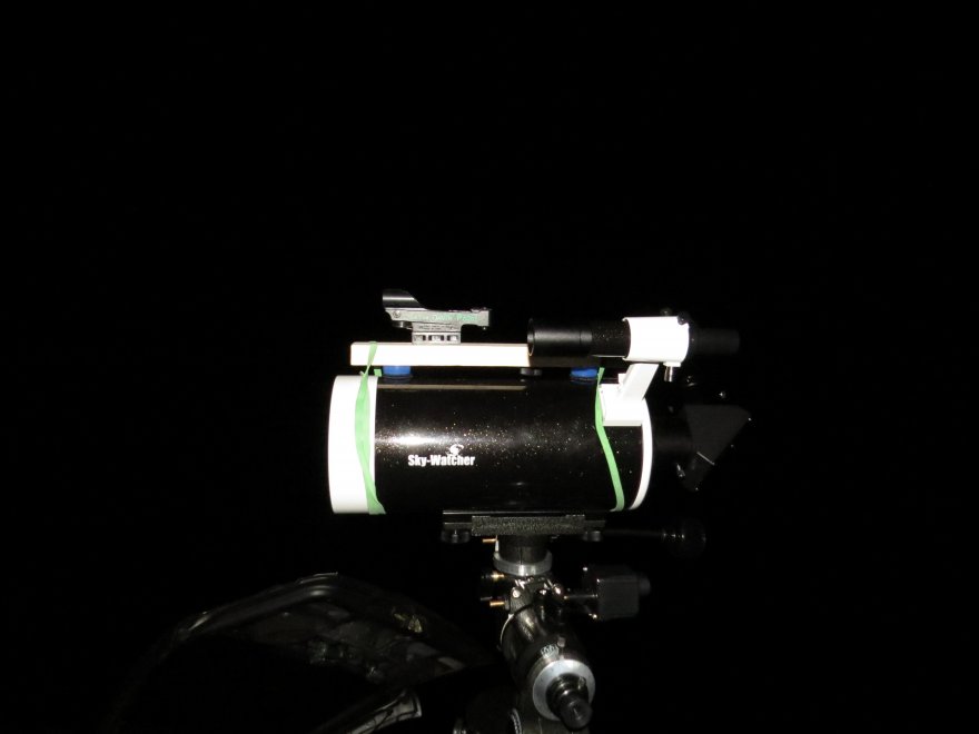

Come promesso eccomi qui con le foto della mia realizzazione;)
Allegato 7485
Allegato 7486

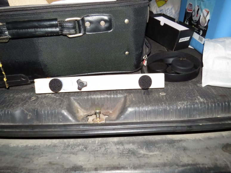

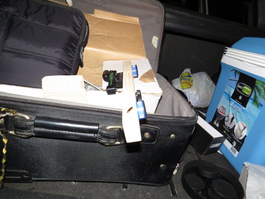

La prima e seconda immaggine è relativa alla realizzazione dell'asta in legno di balsa dove ho fissato il reddot, i sostegni circolari sono tappi delle bottiglie di plastica fermati sul legno con un chiodino, ho poi ricoperto la testa dei chiodini con il velcro adesivo.
Stessa cosa ho fatto sul telescopio ( senza chiodini :sneaky: )
Allegato 7487

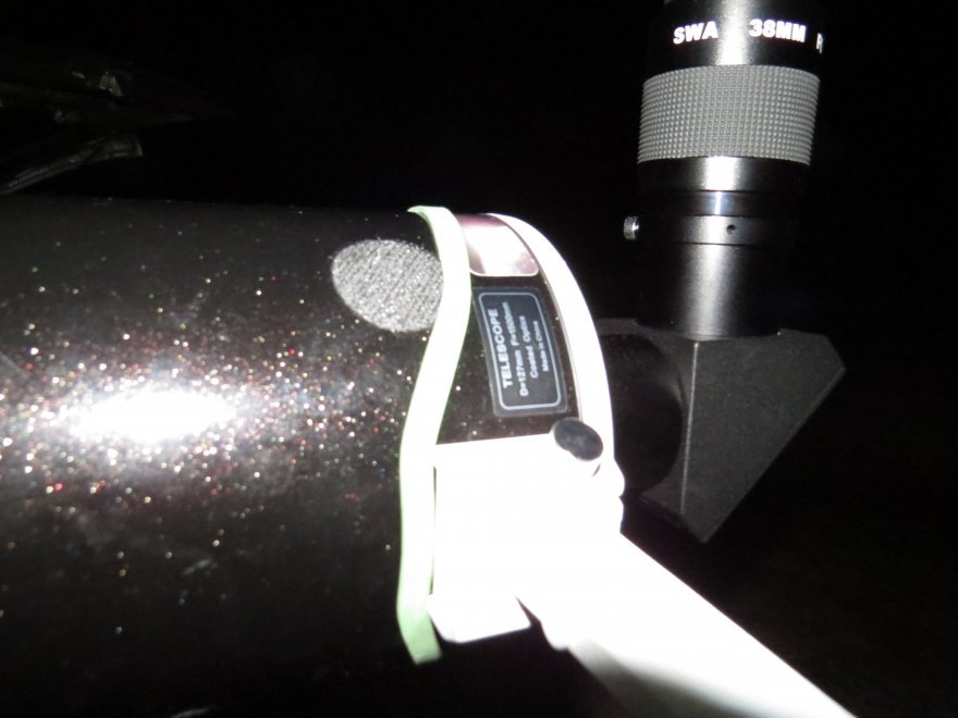

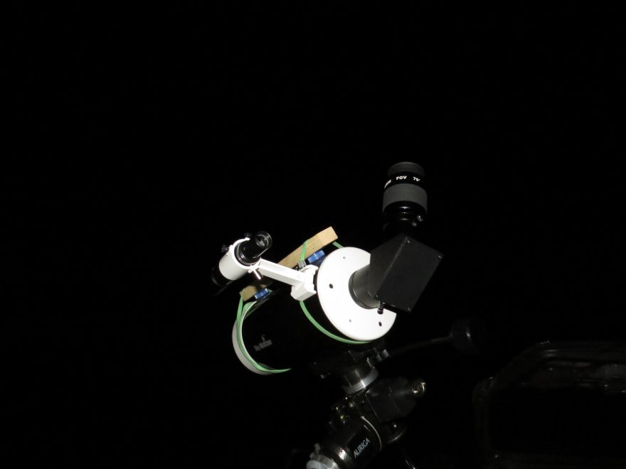

ho infine fissato l'asta sul telescopio tenendola ferma con degli elastici
Allegato 7488
Allegato 7489
Ti assicuro che è perfettamente funzionante e stabile e mi permette di adoperare entrambi, sia il reddot che il cercatore.

come mai il cercatore non ha il sostegno (staffa)? che marca è?
come hai fissato il cercatore al legno?
si intravede un pomello della parte inferiore del legno (tra i due tappi), a cosa serve?
