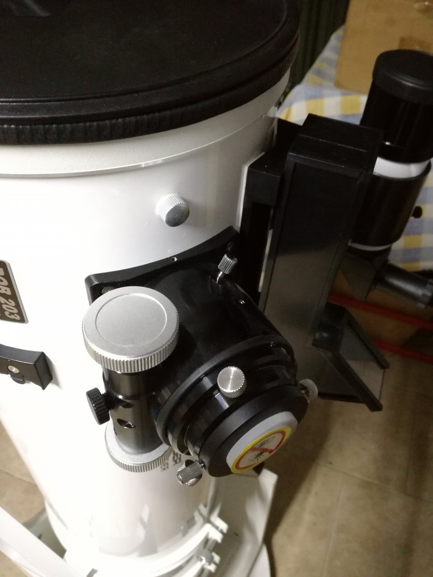

Finalmente sono riuscito a provare questo benedetto Dobson con tutti i suoi bei accessori. Purtroppo la serata di ieri sera non era abbastanza bella , però sono riuscito almeno a vedere Venere e credo Sirio , insomma dovevo inaugurarlo in qualche maniera (purtroppo il tempo a disposizione è poco). Unica cosa che sono un poco rimasto deluso , è il fatto che nell'osservazione, la crociera di supporto dello specchio secondario e lo specchio stesso , danno parecchio fastidio.
Non avevo preventivato questo fastidio , ma è normale? Oppure è collimato male qualche specchio?
Spero non vi mettiate tutti a ridermi dietro , ma come detto , sono inesperto , ed in cerca di imparare qualcosa..
Oppure c'è qualche trucco?
In che senso danno fastidio?
:shock: :confused: :colbert:Citazione:
...qualcosa non mi torna... come, fastidio?
Nel visuale :shock: ?
Forse non mi sono spiegato bene... Nella visuale si vede la crociera con il cerchio nero in mezzo (specchio secondario). Sicuramente sarà una cosa normale, visto com'è fatto un dobson, ma non pensavo desse così fastidio.
Scusa Moro, ma quell'immagine che descrivi la si vede quando l'immagine è totalmente fuori fuoco... perdona la domanda ma hai messo a fuoco?
E soprattutto lo vedi mentre osservi?
Scusa che ti domando?
Ma dov'è che stai guardando?
Stai guardando per caso nella parte di sopra dove c'è la croce che regge lo specchio secondario ? Dove sono 4 vidi una al centro e tre in triangolo?
No non ci credo.......:thinking:

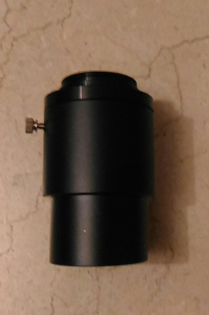

Non è che hai la prolunga inserita? In questo caso potresti non raggiungere il fuoco...
Ma scusa un'altra domanda, Venere come lo hai visto?
Prolunga inserita?? Non credo, ho la possibilità di inserire sia oculatori a 2" che da 1.25" , ed in base a quello che utilizzo c'è l'adattatore.
Venere ho visto una bella palla luminosa , ma non proprio ben a fuoco.... comunque con in mezzo sempre la crociera...
Allora non vai a fuoco: Venere lo dovresti vedere come una falce, non una palla.
L'adattatore ce l'ho anche io, la prolunga è un tubo da 2" di 5cm circa, secondo me l'hai inserita. Non riesci a mettere una foto del focheggiatore?
Ok nessuna prolunga da quello che vedo... mi è venuta in mente una cosa: la vite sotto le manopole di messa a fuoco è allentata? Perché una volta ha fregato anche me, non mi ricordavo di averla stretta per bloccare il focheggiatore e poi mi chiedevo come mai non riuscivo ad andare a fuoco.
