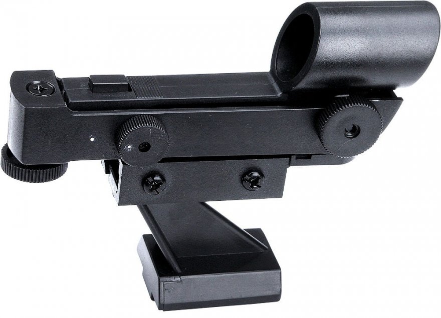

Segui quello che ti elenco per impostare il telescopio e puntare la Luna...
Altezza treppiede e posizione oculare
Asse latitudine va bene tra 35/40, alza il treppiede in modo da avere l'oculare ad altezza giusta con il viso, regolati la posizione ruotando il tubo sugli anelli il red dot sarà circa a ore O1:00 rispetto al centro superiore del tubo... ( L'oculare ti resterà sempre a portata del viso)
Impostazione stazionaria
Asse polare (col la ghiera graduata inferiore) a 90° rispetto al tubo, allenta il perno sotto al treppiede, la montatura deve ruotare dx/sx (il tubo orientato verso la Luna)
Puntamento
(Oculare 20mm, focheggiatore circa metà fuori) Mettiti con il mento dalla parte posteriore del tubo e vicino al bordo superiore del tubo, alza il tubo con l'asse del contrappeso e ruota la montatura, devi mettere la Luna nel vetrino del red dot (non ti serve accendere il led) fatto ciò passi senza muovere niente all'oculare...
Postura
La mano sx abbraccia la parte anteriore dell'asse polare alla base superiore dove avvita il contrappeso (userai questa impostazione per fare ruotare la montatura)
La mano dx nella parte posteriore del tubo (gestirai il tubo in alto/basso e per farlo ruotare sull'asse DEC, (orientamento) adesso devi solo portare il tubo in alto quel minimo verso ore 01:00 dove si trova il vetrino del red dot guardando nell'oculare, se non centri la Luna, ripunti e fai un movimento a spirale lento e piano piano ti allarghi, la devi vedere per forza, poi metti bene a fuoco..
