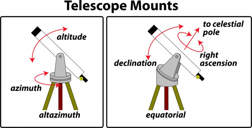

Non credo di aver capito bene un concetto : scrivete che l'AZ equivale ad una equatoriale puntata allo Zenith, ma non mi torna. Siete sicuri? Io ero convinto che l'eq andasse abbassata al contrario fino all'orizzonte , come se togliessi un cuneo equatoriale da sotto ad un dobson.. ( scusate se uso il dobson come paragone, ma è questo lo strumento che uso di più)
Resta errato il movimento di declinazione, la base di partenza è buona, fin che i due assi sono a 90º, poi succede che per andare in altezza si deve ruotare l'asse di AR, questo farà sì che il tubo quando poi si dovrà muovere con l'asse di declinazione non segua una retta orizzontale ma un arco, questo non va bene..

@Lorenzogibson, non so se mi sono spiegato correttamente nell'altro post. Il polo è un punto fisso nel cielo e tutte le stelle mantengono lo stesso angolo dal polo nord. Prendiamo Mirfak (alfa Persei) che si trova praticamente a 50° di declinazione. Da quando sorge a quando tramonta e in qualsiasi stagione si trova sempre a 40° (90-50=40) dal polo nord celeste. La montatura del telescopio deve quindi mantenere inalterato l'angolo con il nord durante l'inseguimento: la declinazione (impostata a 50°) è immobile durante l'inseguimento mentre la rotazione sull'asse di ascensione retta permetterà di seguire la stella disegnando quel cerchio di 40° di raggio intorno al polo nord. La montatura altazimutale fa una cosa del tutto analoga ma rispetto allo zenit. Quindi le montature equatoriali hanno un funzionamento del tutto simile alle altazimutali in cui l'asse che dovrebbe puntare allo zenit può essere messo parallelo all'asse polare.
Forse questa foto può aiutarti a capire meglio:
Allegato 40476

Moltissime montature piccole o mediopiccole, "tecnicamente", permettono di posizionare verticalmente l'asse nominalmente di AR, come se ci si trovasse al polo. Mi sembra (mi sembra di ricordare, non l'ho più) che ancora la EQ3.2 lo permetta.
In questa situazione, l'asse di declinazione è orizzontale e prosegue ovviamente con la barra contrappesi, che deve controbilanciare il fatto che lo strumento non è "centrato" rispetto alla congiungente fra il centro del triangolo sotteso a terra dalle punte delle zampe del cavalletto e lo zenit.
Ma non tutte sono concretamente utilizzabili in questa configurazione, trasformandole in delle AZ con movimenti micrometrici a vite senza fine e corona dentata per capirci. Ciò dipende, in buona sostanza, da quanto "sbalza" lo strumento che è una caratteristica immodificabile del disegno geometrico della montatura: ossia da quanto dista il morsetto per la barra del telescopio dall'asse di AR.
In ciascun caso van fatte delle prove caso per caso. Di sicuro, se lo strumento è un rifrattore relativamente corto e leggero, o un piccolo Mak, potrebbe essere un'idea per riciclare in modo più usabile una EQ che, tanto, anche motorizzata ha una precisione risibile.
Ma se poco poco per bilanciarla dall'altro lato devi mettere non semplicemente il pesetto di serie abbastanza distante, ma una bombarda turca in bronzo del '500 legata con delle cinghie se no tende a ribaltarsi, la cosa perde di significato perché tutto quel peso a sbalzo tende a costituire una massa inerziale che impedisce lo smorzamento della più piccola oscillazione, lavorando sull'elasticità delle zampe.
E a quel punto gli svantaggi superano di molto i vantaggi.
