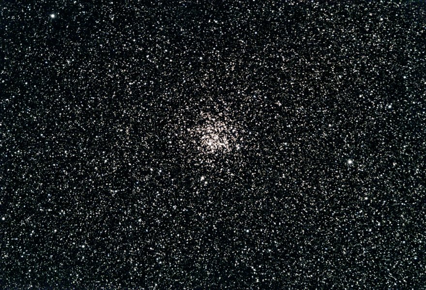

NGC5897 nella Bilancia, distante circa 38.500 anni luce e ripreso con integrazione di 20 minuti alto 18 gradi sull'orizzonte.
Test ok.
Allegato 43556
Una foto ricordo anche per un ammasso globulare: Rose Cluster M5-NGC5904-Mel133
Skywatcher Dobson 10" Synscan, Coma Corrector Explore Scientific, ZWO ASI294MC Pro, Astronomik ProPlanet 642 BP IR-pass filter.
497x10sec - Stacking & Stretching
Pixel scale:0.768 arcsec/pixel - Dimensions:4144 x 2822

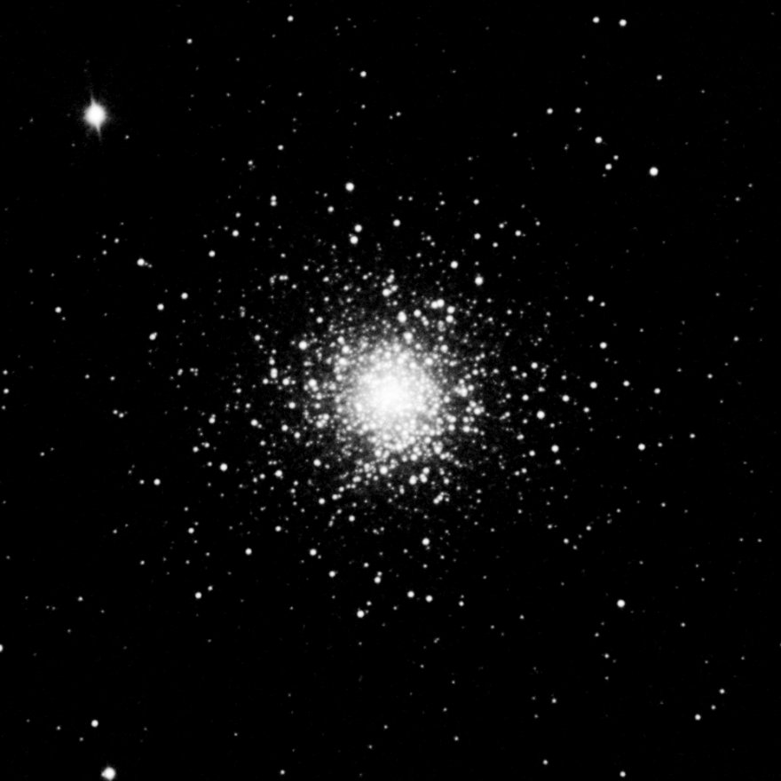

M22 ammasso globulare nel Sagittario, distante 10.400 anni luce, quinto nella classifica di tale tipo di ammassi.
333x10sec, Skywatcher Dobson 10', Coma corrector Explore Scientific, Astronomik ProPlanet 642 BP IR-pass filter, ASI294MC pro, Pixinsight
2072x1411 / 1.54 arcsec/pixel
https://i.imgur.com/2YctQ6f.png

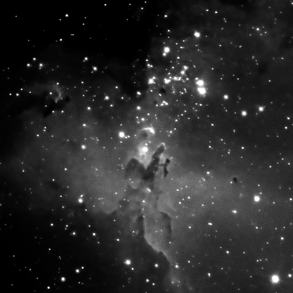

Foto ricordo di 25 minuti di integrazione per i pilastri della creazione.
Se il meteo lo consentira', provero' ad aggiungere altri minuti nei prossimi giorni prima che M16 scompaia del tutto dalla mia finestra osservativa.
Allegato 44251

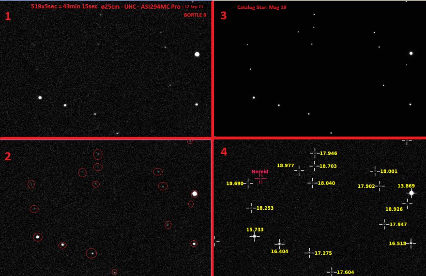

Un paio di sere fa, approfittando del cielo sereno, ho sottoposto la strumentazione ad un nuovo piccolo stress test.
Volevo scoprire fino a quale magnitudine limite potevo arrivare con pose molto brevi e con una quarantina di minuti di integrazione.
Ho scelto pose di 5 secondi ed una zona del mio cielo urbano ad una trentina di gradi sopra l'orizzonte, mediamente fosca intorno alle 11 di sera in questi giorni di fine estate.
Ho visto cosa 'passava il convento' ed alla fine ho scelto Nettuno ed i suoi dintorni come obiettivo.
Questa e' un'immagine di 5 secondi con al centro Nettuno e Tritone. Magnitudine limite intorno alla 15.
Allegato 45182
Riassumo in questa successiva immagine composita il risultato di questo test, nella quale ho ristretto il campo di interesse ad una zona intorno alla prevista posizione del satellite Nereide.
Allegato 45183
Senza spingere troppo con il post processing, direi che la magnitudine limite raggiunta e' intorno alla 18.5 e qualcosa oltre.
Niente da fare invece per Nereide, prevista di magnitudine 18.69, che a causa della bassissima luminosita' e del suo piccolo movimento durante il periodo della ripresa (elapsed 80 minuti), e' probabilmente stata eliminata durante il processo di integrazione.

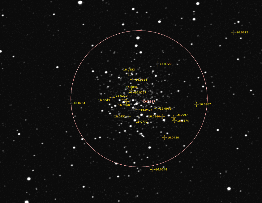

Altro test: questa volta per cercare di risolvere meglio le stelle di un ammasso globulare (M15) ho ridotto il tempo di esposizione ad 1 secondo.
1240x1sec=20min 40 sec
Allegato 45280
