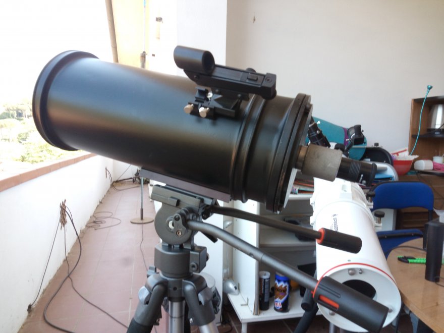

Io uso spessissimo due cavalletti video Amazonbasics, pagati ciascuno 62€.Allegato 43524
Non una cattiva idea spendo niente, inizio a divertirmi da subito ed intanto cerco una montatura adeguata. E poi mi rimarrebbe anche per eventuali sessioni mordi e fuggi. Riesci ad inseguire bene? Quanto tempo inpiega un astro ad attraversare l'oculare dicimo a 50x?

Questo è un Cassegrain 150 che pesa 8Kg senza accessori, mentre un C8 ne pesa 5,6:
Allegato 43525
