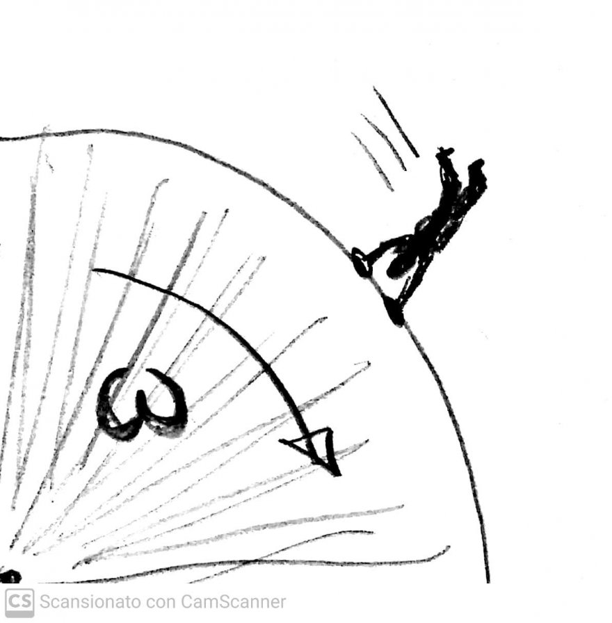

Abbiamo capito che esiste la cinematica, è inutile ripeterlo fino allo sfinimento, come ho detto stiamo affrontando il problema dal punto di vista della dinamica, ovvero delle cause, a prescindere dai sistemi di riferimento, spero di non doverlo ripetere ancora, grazie.
ok... parliamo dinamicamente. Questo signore afferra la ringjiera di una pedana rotante
Allegato 44030
Per quale di questi due motivi si tiene forte alla ringhiera?
1) non accetta l'idea di allontanarsi (solo azione attiva, centripeta)
oppure
2) sta subendo una forza (azione passiva, centrifuga) e deve contrastarla (azione attiva, centripeta)
Ma poi... chiediamoci che ci faceva attaccato a quella ringhiera:
1) stava "viaggiando" a velocità uniforme per i fatti suoi, con traiettoria tangenziale alla pedana, quando ha visto sulla pedana una bella ragazza e "al volo" si è aggrappato (solo azione attiva, centripeta);
oppure
2) stava sulla pedana inizialmente ferma e lui invece di starsene al centro è andato ai bordi; cosa stupida perché la pedana ha accelerato, e ha impartito una accelerazione anche sull'uomo, con uno stratagemma malefico, ovvero l'attrito sotto le sue scarpe, che agiva in modo tangenziale; ma chissà perché, anche se l'attrito era tangenziale, e ne sentiva la pressione dentro le sue scarpe, sembrava che il risultato fosse una crescita di una misteriosa forza radiale (azione passiva, centrifuga).

Cosa succede se l'uomo stacca le mani dalla ringhiera ?
L'uomo si muove in avanti tangenzialmente al disco (trascurando l'attrito dei piedi)
la distanza dell'uomo dal centro di rotazione del disco aumenta
quindi l'uomo si muove verso l'esterno in moto accelerato
quindi, secondo l'uomo stesso e secondo qualunque altro osservatore in rotazione col disco, l'uomo è soggetto ad una accelerazione radiale che implica l'esistenza di una forza centrifuga
Un osservatore esterno al disco darebbe una spiegazione diversa dello stesso fenomeno in quanto descriverebbe un tipo di moto diverso
Secondo l'osservatore esterno ,l'uomo si muove in avanti in moto rettilineo uniforme, mentre il disco ruota sotto i suoi piedi, quindi l'uomo non è soggetto a nessuna forza
Il semplice fatto di tenersi attaccato alla ringhiera questo rappresenta la forza centripeta per l'omino, e di conseguenza il suo moto inerziale contrasta continuamente la forza centripeta, generando la forza centrifuga.
Ecco, è qui che abbiamo la parte apparente della forza centrifuga, il fatto che l'omino si sposta verso l'esterno della pedana, perchè togliendo qualsiasi attrito (l'attrito e la pressione dentro le sue scarpe, rappresentano proprio la forza centripeta), vediamo l'omino spostarsi verso l'esterno della pedana per una forza apparente che non esiste.
Ma una volta che l'omino si aggrappa alla ringhiera, per lui si innesca la forza centripeta, e contemporaneamente, la sua inerzia contrasta questa forza come avviene con le forze vincolari, allora abbiamo una forza uguale e contraria che è proprio la forza centrifuga reale.
Non esiste una realtà senza attriti, a meno di andare nello spazio cosmico profondo, ma anche in quel caso dubito che esista il vuoto assoluto, quindi in tal caso osserveremmo solo un mondo IDEALE.
Certo ma solo se l'omino non si aggrappa o non subisce l'attrito, e come ho detto è un caso ideale, non reale.

credo che per alcuni sia difficile capire il significato di forze fittizie in quanto non è chiaro il concetto di sistema di riferimento
(vedi schizzo allegato)
C'è un disco rotante rosso
sul disco c'è una pallina blue
inizialmente la pallina è solidale con il disco quindi ha una velocità tangenziale
v = omega*r
all'istante t = 0 la pallina si stacca
ci sono due sistemi di riferimento xy e x'y'
xy è fisso mentre x'y' ruota insieme al disco
all'istante t = 0 i due sistemi coincidono
dopo un certo intervallo di tempo :
la pallina si è mossa da A a B , in moto rettilineo uniforme secondo xy
la pallina si è mossa da C a B , in moto accelerato secondo x'y'
in base alla prima legge della dinamica la pallina non è soggetta a nessuna forza secondo xy
ovviamente anche x'y' concorda che non esiste alcuna forza nonostante il fatto che x'y' misuri un'accelerazione
Le forze mica si creano dal nulla
L'accelerazione è dovuta allo stato di moto rotatorio di x'y'
Perchè allora si parla di una forza fittizia ?
Per semplice convenienza
Si tratta di un artificio che consente , in alcuni casi di semplificare i calcoli
Sebbene funzionante però è pur sempre...un artificio
