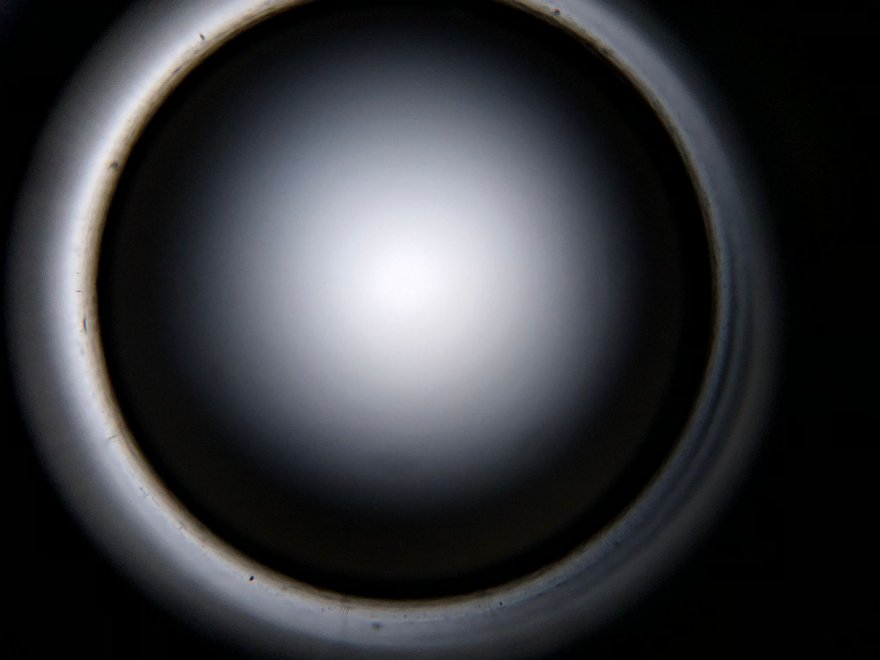

foto fatta un momento fa con con il collimatore cheshire inserito
che ne pensate ? Allegato 44545

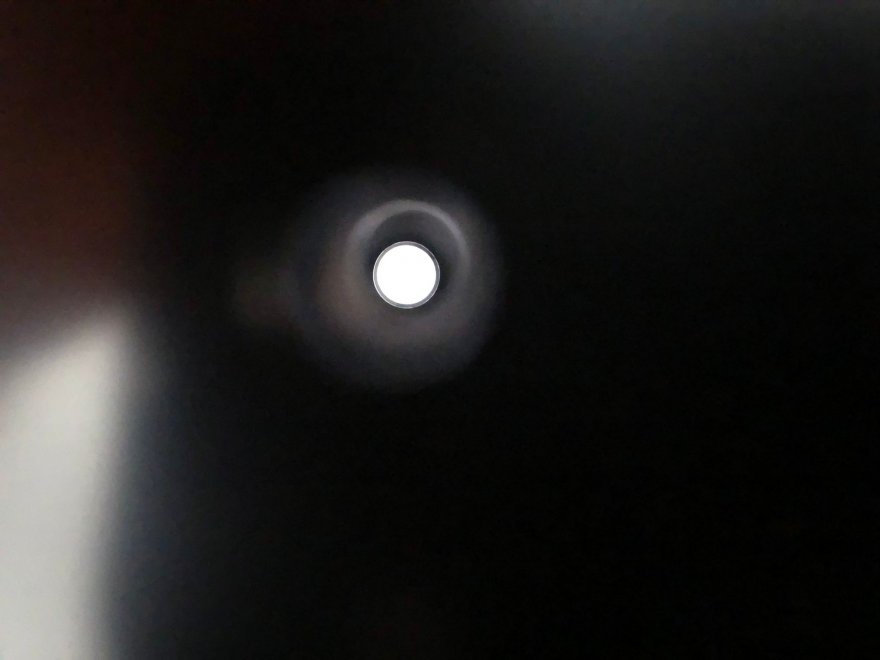

questa invece con il foglio di carta tra i 2 specchi cercando di mettere al centro dell'oculare la fotocamera del iphone
Allegato 44546

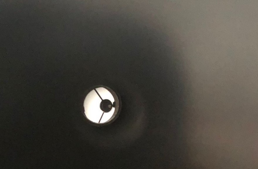

ultima foto fatta con il collimatore cheshire inserito
Allegato 44547

L'immagine è migliore delle precedenti, segno che qualche miglioramento l'hai apportato.
Nel mio caso ho ripetuto la collimazione più volte, seguendo la guida che ti ho linkato ed ogni volta miglioravo nel fare i vari passaggi riportati.

Dal cheshire devi vedere i tre supporti si sostegno del primario. Dalla prima foto ne vedo solo uno. Vuol dire che il secondario non è allineato.

Ho utilizzato un cheshire corto (no laser, non ti serve). Si dalla foto che hai postato non si vedono i tre sostegni del primario. Dalle altre immagini ho l'impressione che il foglio sia sempre davanti al foc. Puoi procedere agendo sulle tre viti del secondario finche i supporti del primario non siano tutti e tre visibili. La vite centrale invece è intuitiva perché serve a ruotare il secondario in modo che la faccia sia completamente rivolta verso il foc. Ma ti ripeto la cosa che devi fare e seguire passo passo le indicazioni della guida avendo molta pazienza.
E se hai delle prolunghe, levale quando utilizzi il cheshire.

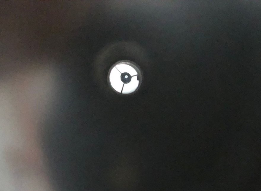

voglio chiederti, quando si fa la collimazione il focheggiatore dev'essere a fine corsa dentro oppure a fine corsa fuori ?
allego ultime immagini:
Fine corsa dentro focheggiatore
Allegato 44551
Fine corsa fuori focheggiatore
Allegato 44552

La prima immagine sembra con buona collimazione. Piuttosto rassicura tutti che queste foto siano fatte dall'imboccatura del focheggiatore e non dall'imboccatura del telescopio.
Non preoccuparti troppo del "fine corsa" dentro o fuori. Io di solito collimo con il focheggiatore tutto fuori, per avere una visione più chiara di tutti e 4 i cerchi concentrici (bordo del focheggiatore, bordo del secondario, riflesso del primario, riflesso del secondario dentro il primario).
