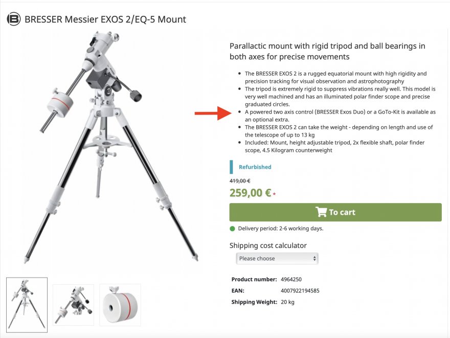

intanto ho preso questa: https://www.bresser.de/fr/Astronomie...o-Monture.html
exos 2 Goto refurbished Bresser a 590€ :biggrin::biggrin:

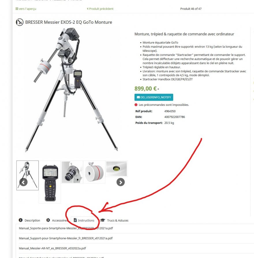

Re: acquisto usato: nextar 127SLT vs 200/1000
Manuale? Io ho trovato solo qualche PDF dal sito bresser e il robino che spiegava come montare la motorizzazione non indicava nemmeno dove attaccare i cavi, ho seguito la foto.
Dove diamine l'hai trovato?????
Al tuo link alla pagina Bresser della Exos 2, dove se no?
Allegato 48600
pensavo di averli scaricati tutti
cmq ho trovato l'inghippo, avevo lasciato i blocchi di AR e DEC aperti (pensavo fosse necessario sennò non si sarebbe mossa... )
grazie zoroastro!
