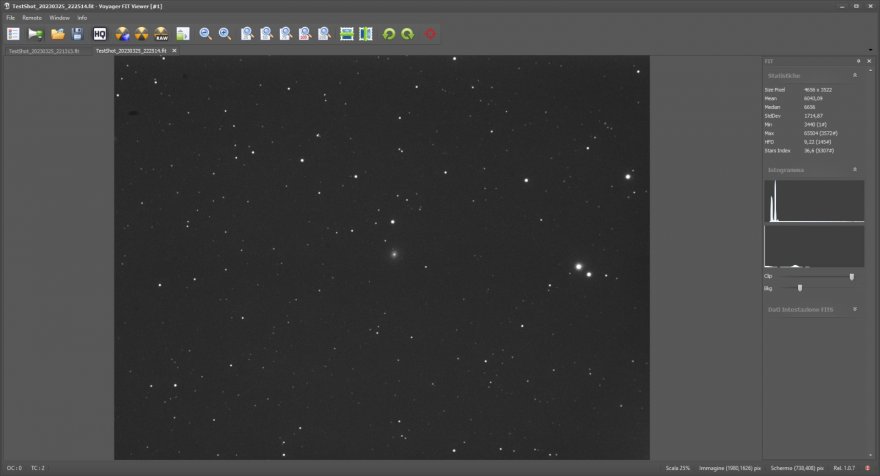

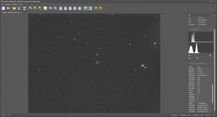

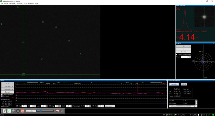

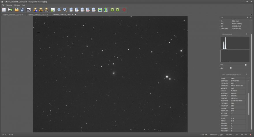

Allegato 50793Allegato 50794Allegato 50795Allegato 50796
Quando faccio delle prove alle montature cerco di spingere al massimo per capire possibili problemi, sopratutto di errore periodico.
Quindi su questa serie di scatti singoli si vede sulla barra info a destra (tranne una che mi sono dimenticato di aprirla, comunque mezz'ora) che se tutto è ok sia a10 minuti di posa che a 30 minuti che ad un'ora i risultati non cambiano di molto.
