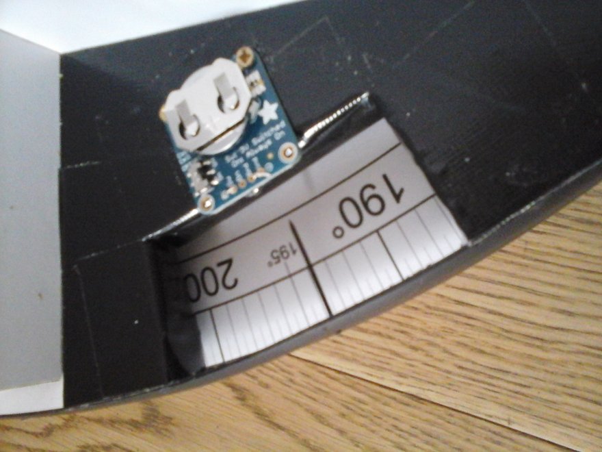

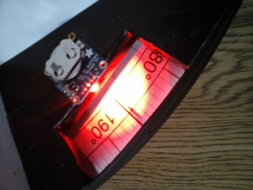

Grazie lallo del file ma alla fine non l ho usato. Me lo sono disegnato con autocad di sana pianta. Includendo la tacca del mezzo grado.
Come illuminazione mini circuito che si trova pronto in commercio..basta applicare il led. Non l ho neppure saldato basta incastrarlo ed ha pure l interruttore..
La scala ho preferito metterla interna ed al riparo..adesso mi mancano i piedini per ancorarlo a terra..oggi piove quindi...:biggrin:

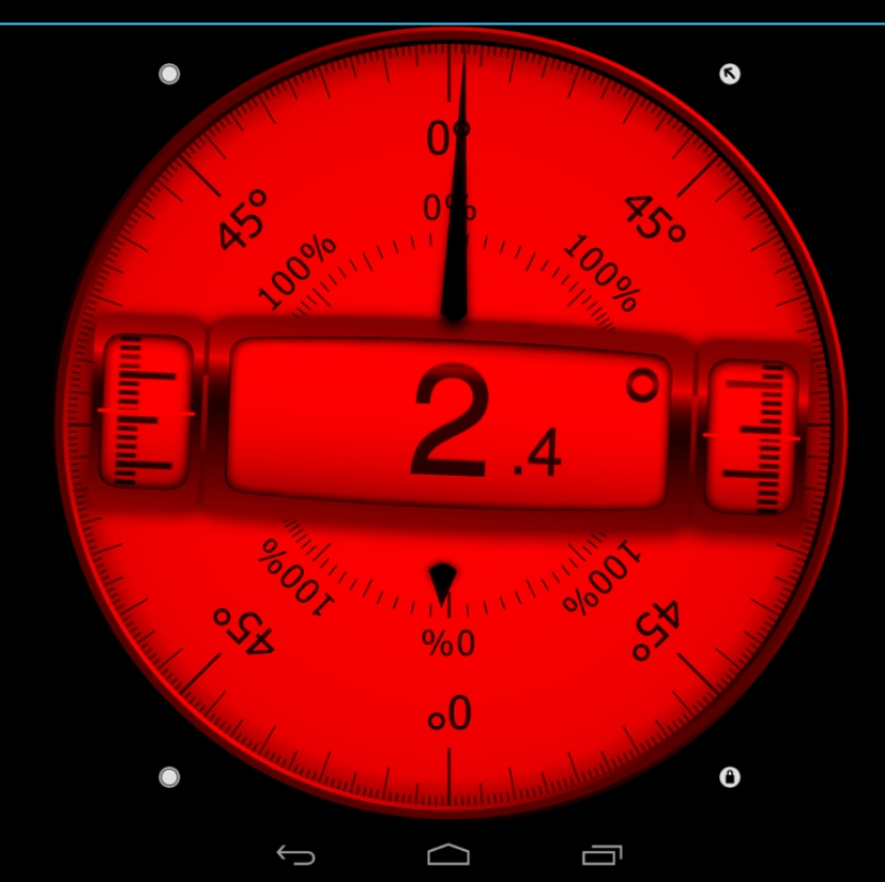

Segnalo una bella app che ho trovato stamattina..inclinometro a sfondo rosso
Allegato 20281
https://play.google.com/store/apps/d...ode.clinometer
Abbinato a stellarium in modalita notturna e' il top
