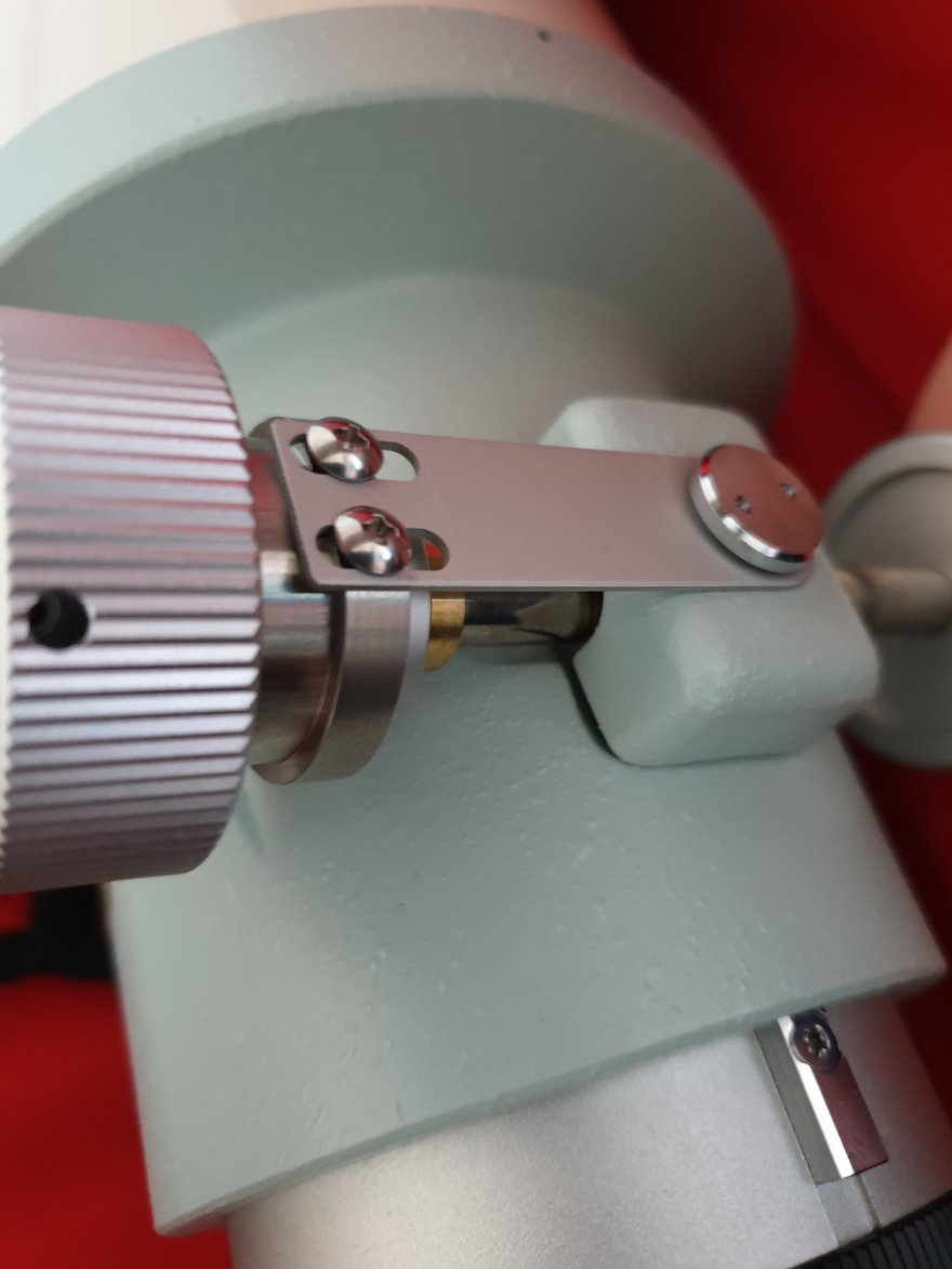

Angelo, per la precisione : il focheggiatore stock di serie è decente e non posso lamentarmi. Invece il microfocuser 1:7 Taka MEF-3 ha una connessione tra ruota e corpo del telescopio realizzata con un lamierino sottile e flessibile. Questo su piccoli aggiustamenti dà un effetto "molla" sgradevole e peggiore anche del mio focheggiatore newtoniano "Hybrid Crayford" da 150 eur, che francamente dà un ritorno pastoso e preciso.
Inoltre lo sforzo per muovere il focheggiatore con il MEF-3 è sensibile e induce vibrazioni, fatto forse più nocivo del precedente.
So che alcuni sostituiscono il lamierino con uno più spesso, devo guardarci.
Skypoint propone (ma non caldeggia, a onor del vero, reputando il foc di serie già buono) un Feather Touch in sostituzione, ma io ho preferito tenere l'originale per motivi di "stile" ;)
Allegato 44501
Francamente non capisco perché il sig. Takahashi non metta di serie un buon fok con microfocuser come sul TOA-130 NFB invece di proporre un accrocchio come il MEF-3.
Leggo anche (CN) che una volta regolato (grani, mesh pignone) il focheggiatore Tak di serie è OK, addirittura preferibile al Feather Touch, ma non ci ho ancora provato.
Leggo anche che molti utenti su CN preferiscono il MEF ai FT ma non posso effettuare confronti e resto con le mie critiche.

Confermo il MEF.
Nel mio Dl fa*******.
devo ancora provare a regolarlo bene però...addirittura nel punto di fuoco shifta
ma non metterei mai un FFT su un taka a meno che non avessi esigenze astrofotografiche AVANZATE
