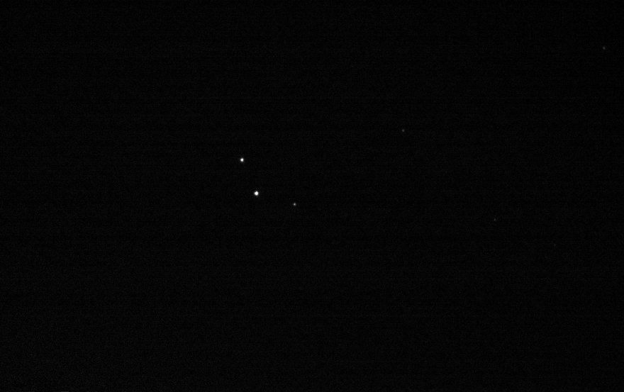

Vi aggiornerò in seguito ... ma la Sombrero non riesco a beccarla nemmeno con il binocolo (inquinamento luminoso da spavento) .... e l'inseguimento della montatura (perfetto anche per lunghe esposizioni) ... mi ha invertito gli assi degli emisferi (ho fatto qualcosa di strano io stasera ...).
Questo "oggetto" stuzzica parecchio ... .
Shutter=1.00s
Gain=400
N°1 Dark Frame
Allegato 11008
Dalle parti di Spica e dintorni (con la montatura non ok).
Io penso mi trovavo su Algorab della costellazione del Corvo.
Ho mancato la Sombrero .. porca ... .
Il guadagno al massimo è la peggiore condizione possibile, introduce il massimo del rumore.
Questo mi ha permesso di eseguire una ricerca grossolana della Sombrero ... non trovata perchè sono una "rapa" :ninja:
Avrei aumentato i tempi di esposizione e ridotto il guadagno.
Confermo, in ogni caso, che la ASI174MM è un'ottima camera guida (sprecato usarla solo come camera guida, ma volendo svolge un egregio "lavoro" anche in questo comparto).
