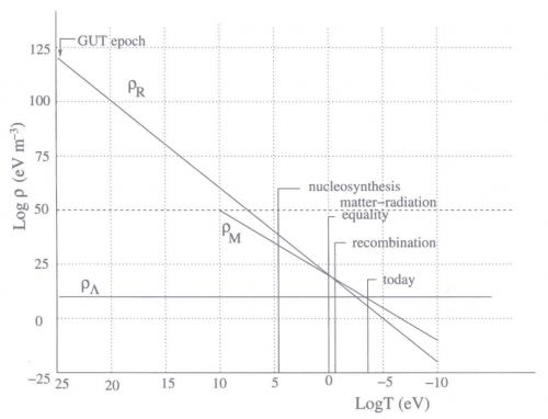

Ti volevo chiedere Enrico, se è noto il momento (in termini di età dell'universo) in cui si è avuto il "pareggio" tra densità della radiazione e della materia. Ho pensato, forse troppo semplicisticamente, che uguagliando le due equazioni che rendono le due densità in questione, noto il tempo, si potrebbe ricavare almeno il rapporto tra le due costanti di proporzionalità che legano le densità al tempo.

@Cyg X-1
è noto il momento (in termini di età dell'universo) in cui si è avuto il "pareggio" tra densità della radiazione e della materia?
Guarda qui
Allegato 12626
Trovi la spiegazione del grafico nella parte I degli articoli di Enrico. Qui come vedi il momento di "pareggio" lo dà in funzione della T e non del tempo, però almeno aiuta a chiarirsi le idee ;)
(La linea retta orizzontale è l energia oscura)

Cyg X-1
Si, l'approccio è corretto sostanzialmente. Mettendo a sistema le due relazioni che mostrano la dipendenza della densità di energia nei due casi rispetto al tempo, trovi il valore di tempo per cui si eguagliano, cioè
Il grafico che ti ha ben inserito Dark ti mostra già il discorso e ti fornisce anche i valori in termini di temperatura.
Sfruttando la relazione che citavamo nei post precedenti, puoi convertire la temperatura in un tempo di evoluzione dell'Universo. Semplicemente perchè
e quindi per la radiazione essendo
trovi che
In parole povere, la temperatura della radiazione è direttamente legata al tempo di vita dell'Universo e ne descresce come una potenza elevata a 2/3.
Nel grafico ti mostra che il punto che corrisponde a Log T = 0, cioè ad una temperatura pari a 1 eV (considerata come kT, dove k è la costante di Boltzmann), è avvenuta l'uguaglianza tra materia e radiazione.
