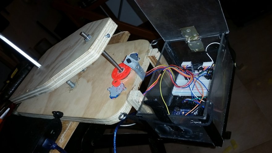

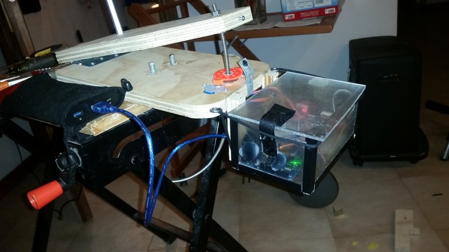

Buonasera a tutti!
Ho modificato leggermente l inseguitore. ..ho fatto scomparire tutti quei fili da li sotto e li ho messi in una scatola che ho fatto con del plasticglass. Così non c'è rischio di staccare accidentalmente i fili. Per arduino ho fatto un buco sulla scatola che mi permette di collegarlo con l usb agevolmente.
La vernicerò nera credo:weeabooface:
Allegato 17654
Allegato 17655
