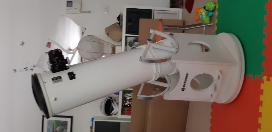

Il Bresser 8'' si presenta bene, sembra ben fatto (in Cina naturalmente) .

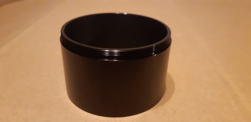

C'è anche un oggetto misterioso di metallo, cavo con filettatura nella parte superiore, mi aiutate a capire cosa è ???

Sembra una prolunga T2 (un lato con filetto maschio ed uno con il filetto femmina), è possibile che lo abbiano messo in dotazione come prolunga per il focheggiatore per portare a fuoco gli oculari che "pescano" troppo all'interno.

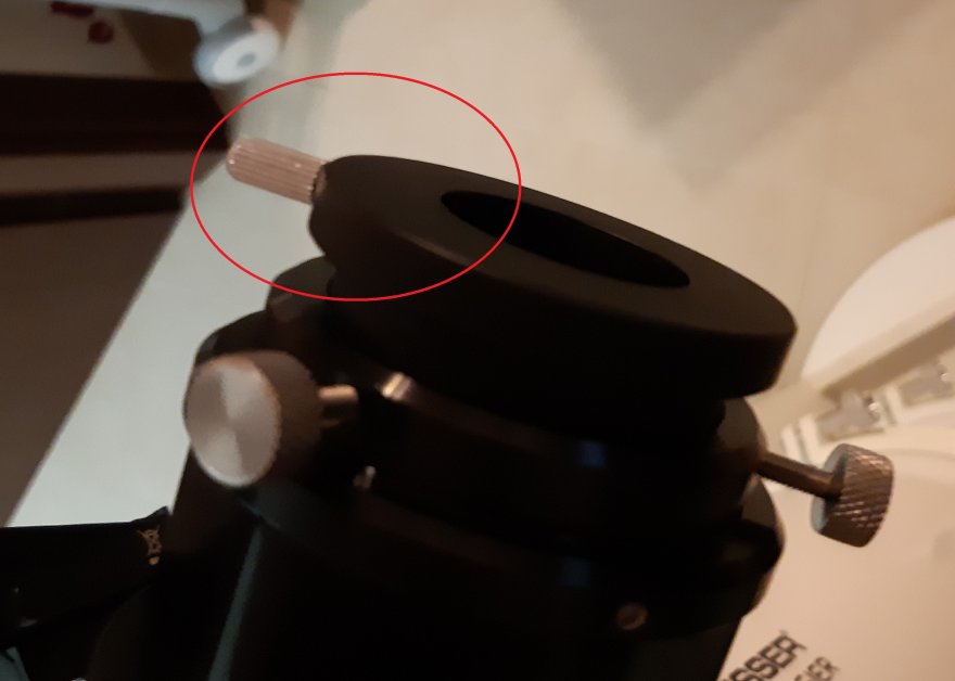

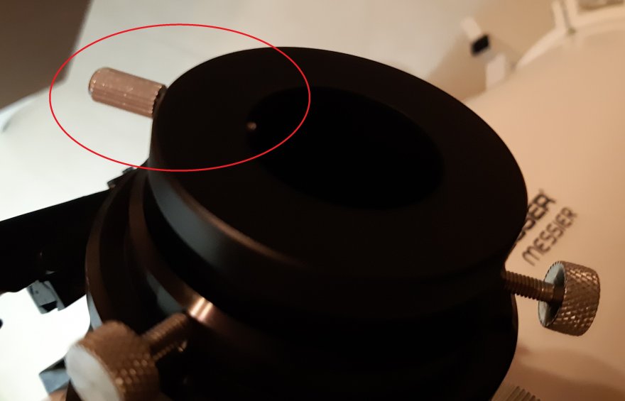

A fine serata si è spanata la vitarella che blocca l'oculare nella sua sede, vedi foto.
Sono un po deluso, tra l'altro la cosa della vitarella mi impedirà, se non trovo una vitina simile che si blocca, di usare ancora il tele,
o dovrò prendere un altro blocca oculare, che si va ad unire alla spesa sicura del RACI e degli oculari.
Vale la pena ?
Non nego che sono tentato di rimpacchettare tutto e darlo indietro. :thinking:
Aspetto, pareri/consigli , pacche sulle spalle ...
si deve fare sempre molta attenzione quando si serrano troppo le vitine, ora o rifai la filettatura per un'altra vite, che credo sia la cosa migliore ed economica, oppure prendi un Click Lock .
è la prima sera che lo hai usato, cosa pretendevi?
con ogni strumento deve nascere un feeling con l'astrofilo e questo non nasce quasi mai durante la prima sera.
devi imparare la filosofia del dobsonista poi vedrai che sarà tutto in discesa e piacevole.
In una vecchia discussione su questo Dobson, è emerso che è progettato con il backfocus necessario agli strumenti di ripresa e per usare gli oculari ci vuole una prolunga. :)
