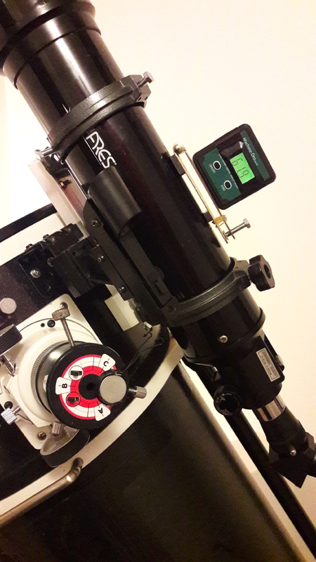

A parte la maschera per ridurre le porzioni di display inutili, ho montato il mio su una staffa a L, incollato con "metallo liquido" un dado e inserito una vite per la calibrazione sulla polare a inizio serata.
La staffa a L è per me ncessaria per il montaggio sul mio porta-secondario, magari potrai adattare l'idea...

Si esatto Phil..avevo in mente una cosa del genere..al posto dell'elastico pero' metto una molla

Ecco il supporto per inclinometro. Cerniera gia fatta, elastico, vite, velcro..very easy!
Ho messo un vetrino rosso e ridotto l'area del display. Non sembra dar fastidio al buio.

Ulteriore miglioria. Cambiato vetrino e incollate tre calamite. Ora posso piazzarlo dove voglio a piacimento mentre col velcro bisognava decidere posizioni fisse..

alla fine @PHIL53 ti ho copiato l'idea dell'elastico..:D non sono riuscito a trovare molle piccole..
Dove l ' hai preso l' inclinometro in foto Carlo ?
Ebay..cerca inclinimetro digitale non ne escono tanti come questo..
