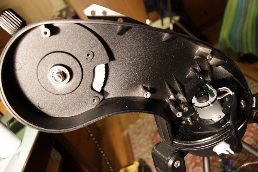

Allora ho progettato questa squadretta di alluminio che dovrebbe irrigidire la parte che mi mancava da irrobustire, ovvero lo scatolato verticale
Allegato 49455
ora la devo fissare poi vi farò sapere i risultati, se ci saranno....
Eccomi :)
Ho smontato il carter e tolto il motore ALT e il suo supporto
Allegato 49477
Fatto i nuovi fori per la staffa, e già che c'ero ho messo la vite che mancava già in origine al supporto motore
Allegato 49478
Poi ho fissato la staffa con gli spessori, ora la devo solo provare, ma sono sicuro che pioverà fino a Natale....:rolleyes:
Allegato 49479
