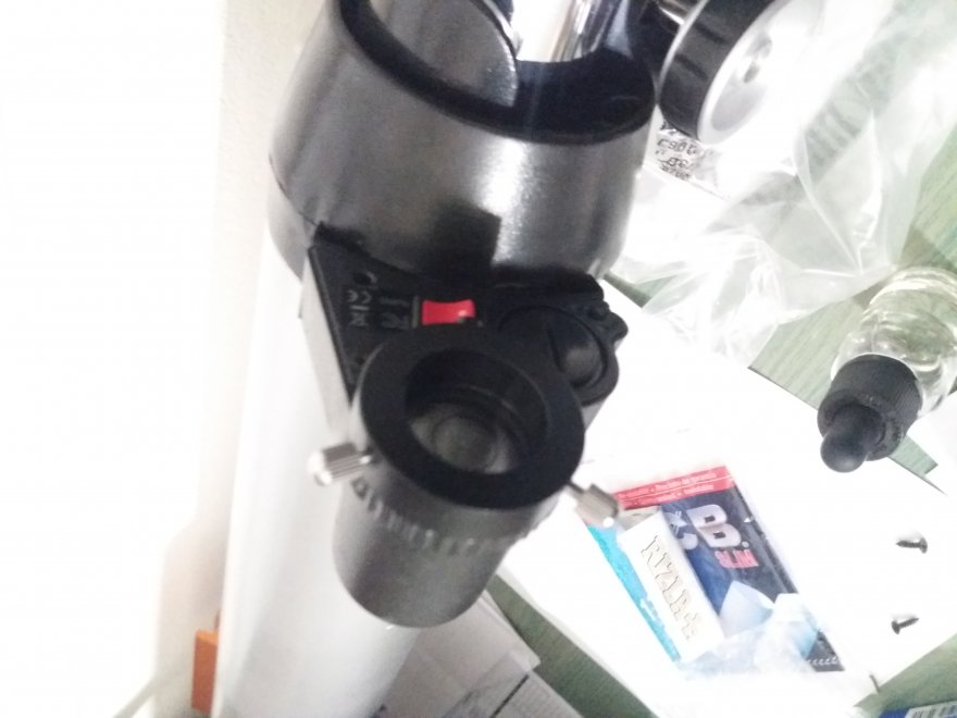

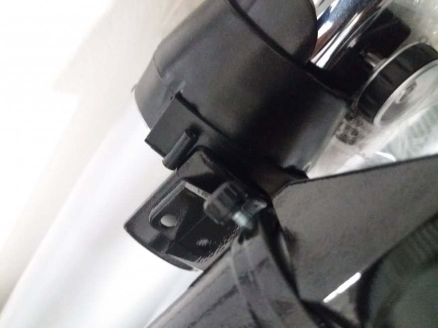

Ragazzi ho due nuove domande da porvi:
1) ho ordinato tramite Amazon il cercatore che mi avete consigliato, ma ho notato che l'alloggio delle viti non corrisponde, sapete consigliarmi un altro cercatore che ha lo stesso alloggio delle viti come il mio originario, oppure accetto consigli.
Vi allego le foto appena fatte:
Il mio cercatore originale Allegato 27891
L'alloggio delle viti Allegato 27892
Nuovo cercatore e alloggio non corretto Allegato 27893
2) Dopo aver comprato il telescopio, mi ero precipitato a comprare una camera ccd per le fare foto e video, la mia è una Bresser Fotocamera MikrOkular Full HD " qui il link su amazon https://www.amazon.it/gp/product/B01...k_ql_qh_dp_hza " formidabile ma ha un problema ha un ingrandimento minimo del 50% e tipo la luna non riesco a inquadrarla tutta intera, vi chiedevo un se mi consigliate un riduttore focale, visto che ne ho preso uno io ma mi sa che mi sono sbagliato. Posso anche rispedire tutto indietro, ( sono ancora in tempo )e comprarne un'altra più adatta.
Attendo i vostri preziosi consigli.
Per il riduttore e altro ti rimando a chi ne ha fatto già uso, il mio tele è già abbastanza ridotto di suo, per il cercatore devi considerare che quando si decide di fare delle modifiche "che modifica sia" e si possono anche fare dei buchini nuovi per il nuovo arrivato, se proprio non monta, se tieni a mantenere lo strumento originale, aimè come si può consigliarti a montare altro, se hai già fatto una spesa per il cercatore "che ritieni più idoneo" montalo, con un lavoro pulito sarà sempre un valore aggiunto allo strumento, lo userai tu in primis e se ne vale la pena un paio di buchi non saranno una tragedia...;)

i cercatori anche, devi informarti bene quando si cambiano, anche in strumenti più blasonati, perché la "slitta" del sostegno del cercatore cambia forma secondo il diametro del tubo e del cercatore stesso (red dot, cercatore ottico ecc ecc).
