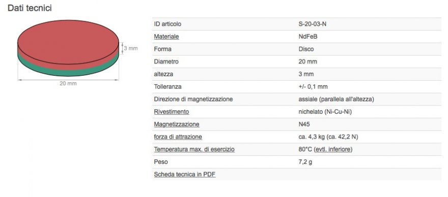

Se la lente non pesa uno sproposito anche una calamita incollata sulla lastra di plexiglass (lato interno) ed una barretta di ferro (o viceversa) sulla lente che puoi lasciare dentro ed usare all'occorrenza.
Re: Costruire una Camera Bianca.
Molto, molto, molto ingegnoso!
In effetti stavo facendo qualche prova ed è molto scomodo avere la lente fuori dalla camera, per muoverla devo continuamente sfilare i guanti, avendola all'interno è un'altra cosa :)
Ci sono siti che vendono per poco dei magneti al neodimio da molto piccoli a grandi; un dischetto da 20mm e spesso appena 3, non ci crederai, ma tiene ben 4,3 Kg (:shock:).
Quelli da 20x3mm li ho usati in cucina per tenere ben fermo il battiscopa fatto da lastre (di marmo!!) e toglierlo all'occorrenza. Gli utilizzi sono quasi infiniti: Sempre con quelli da 20x3mm anche fatto un supporto per foto in afocale; con alcuni più grandi il fermo dei portelloni delle finestre.
Impagabile è il fatto che si possano staccare e riattaccare infinite volte con facilità ed estrema "pulizia".

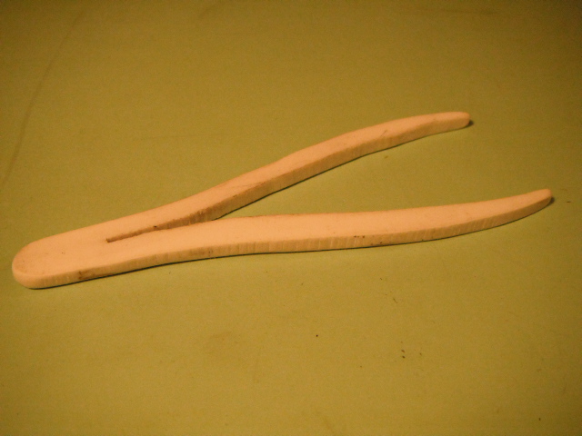

Mi sono costruito anche un paio di pinzette di plastica, per tenere le lenti sui bordi quando le reinserisco nel barilotto, magari non servono....
Allegato 27848
