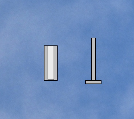

C'è una soluzione molto più semplice e meno macchinosa di quell'adattatore:
1 Prendi un bullone o una vite a brugola da 3/8" lunga abbastanza (si può sempre accorciare...) presso un ricambista di moto o macchine agricole (il passo inglese è lo standard per le Harley Davidson e molti attrezzi meccanici come tagliaerba, trattori...), oppure una ferramenta ben fornita, od anche on line.
2 Vai da un tornitore oppure ti arrangi in casa per fargli un collare, non necessariamente di metallo ma anche di plastica dura, con un diametro interno 3/8" ed esterno da 5/8" (in pratica un corto tubetto solidale o meno al bullone) oppure spessori il bullone/vitei a dovere.
