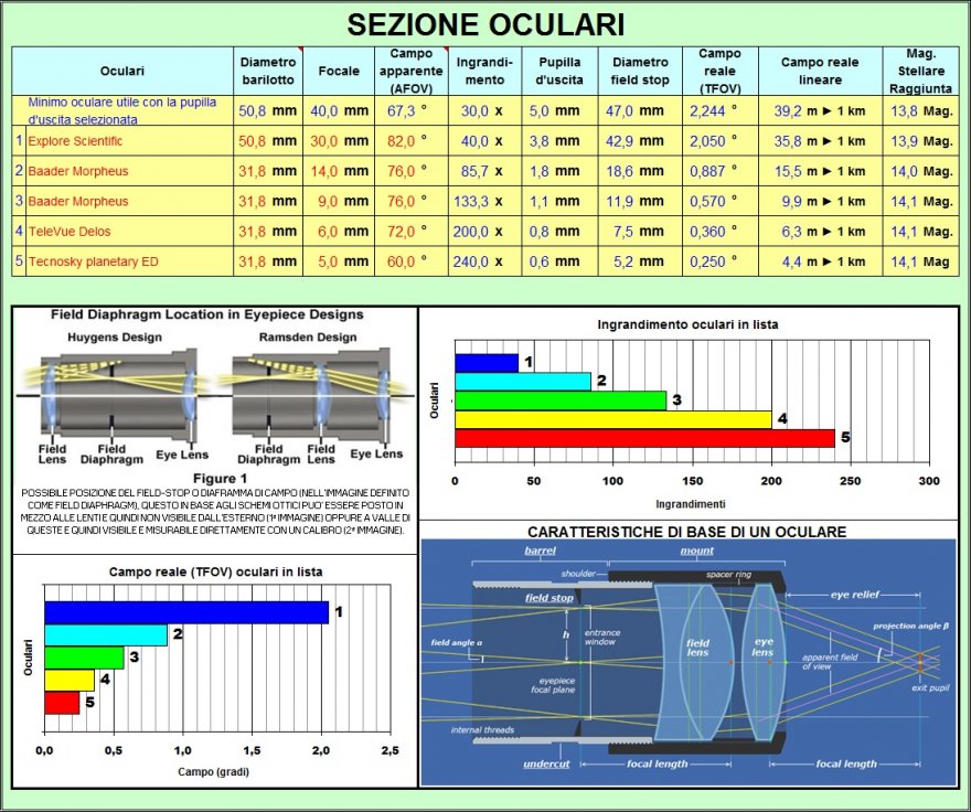

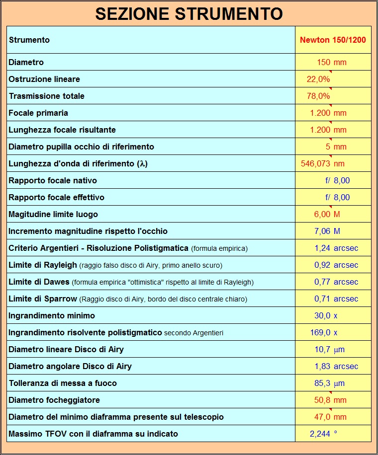

Visto che non si pensa al budget, questa sarebbe la mia proposta di corredo per il tuo strumento.
Allegato 28863 Allegato 28864

@Angelo_C complimenti per la completezza e precisione degli schemi.
Scusa la domanda, tu e altri utenti del forum avete un'esperienza che io mi sogno, e mi interessa soprattutto apprendere:
Come mai nella focale più corta hai consigliato l'oculare con la minore fov del lotto?
Ho visto che anche altri utenti consigliano i Planetary ed, soprattutto nella focale di 5mm, ma almeno in questo caso, cioè nel consigliare oculari senza limite di budget, mi sarei aspettato ad esempio un es 4,7 82° , altrettanto consigliato, ma con un fov decisamente più consona alla focale, anche se ad un prezzo superiore.
Che un Dobson abbia bisogno della massima fov soprattutto nelle corte focali , credevo fosse una necessità riconosciuta da tutti, o sbaglio?
Re: Oculari integrativi per Dobson 150/1200
perché il Planetary ED nella focale da 5 mm è un ottimo oculare e dal costo equo, anche il campo apparente di 60° nel range di ingrandimenti che avrai con l'accessorio è molto buono e l'oggetto nell'oculare (pianeta o nebulosa planetaria o globulare che sia) impiegherà del tempo per uscire dal aFov in maniera non drammatica da inseguire.
certo, se il portafoglio lo permette e, con la spesa anche degli oculari ti esce fuori un ES da 4.7mm da 82° è tutto grasso che cola, meglio così, ma questo lo sai tu!
Come dice giustamente @etruscastro, una cosa è consigliare (per sfizio) tutti i migliori top di gamma per ogni focale, un'altra cosa è consigliare ottimi/eccellenti oculari che possono dare il massimo sul tuo strumento.
Quelli della mia lista sono oculari relativamente costosi ma di qualità in linea per dare il massimo sul TUO strumento, ve ne sono di migliori ma ti garantisco che la differenza (ripeto, sul tuo strumento) sarebbe stata cosa da "palati finissimi", poi naturalmente passando alla fantascienza potresti farti un corredo ad esempio tutto TeleVue:
