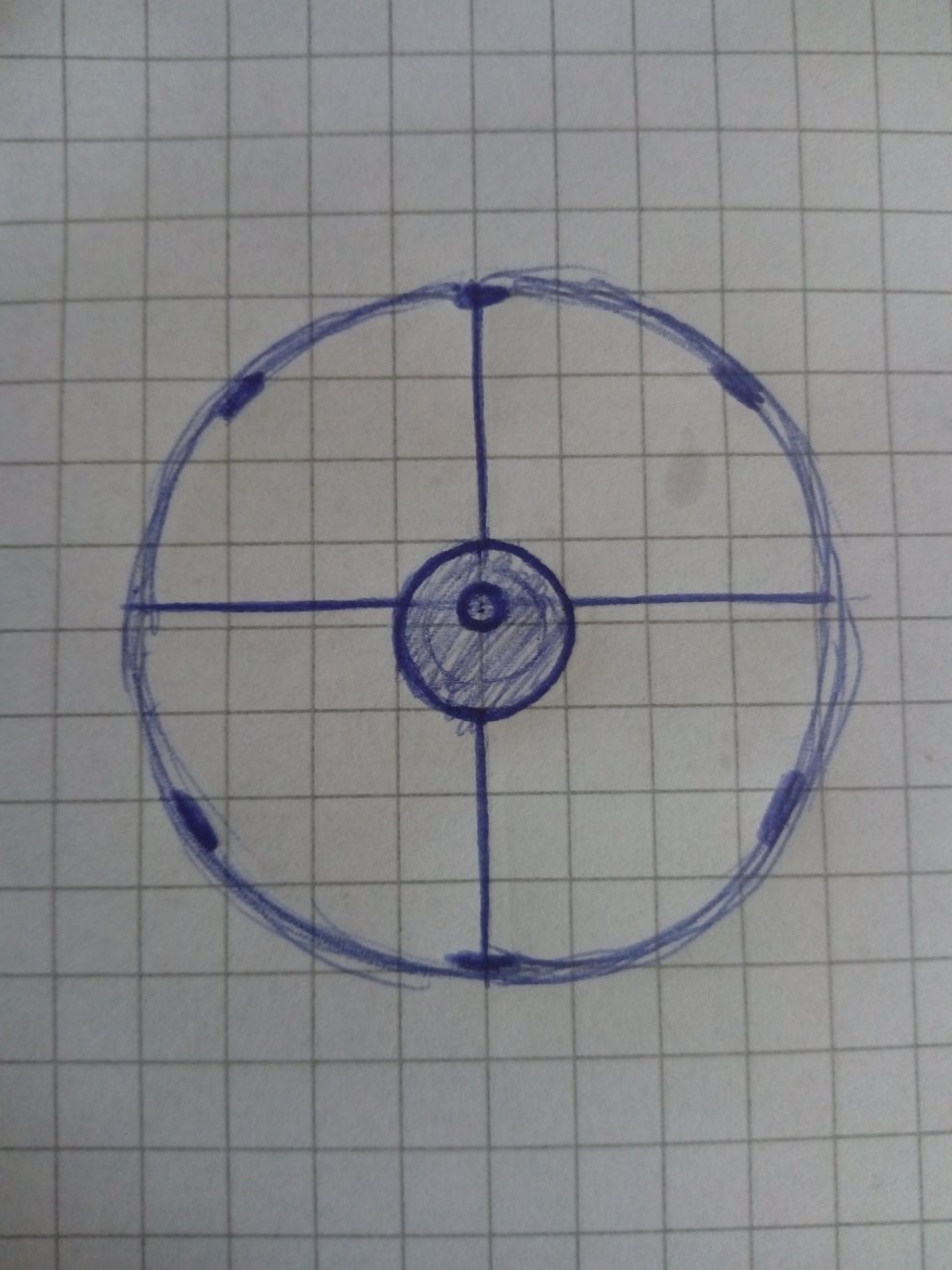

Un' ultima delucidazione e poi non vi stresso più :rolleyes: ....avendo un Newton a corto rapporto focale (4,7) c'è l' offset da tenere a mente. Suppongo che nel mio caso sia già impostato di fabbrica poiché guardando il riflesso del secondario e rapportandolo agli spider, vedo che esso è leggermente decentrato.
Il dubbio è il seguente:
Collimando, devo ottenere qualcosa di simile a questo
Allegato 35995
....centrando il tutto in modo concentrico senza pensare all' offset?
Oppure devo far coincidere il centro del primario con il centro degli spider, ottenendo questo?
Allegato 35996
No perché...non avendo compreso bene il concetto, con l'ultima collimazione ho trovato un "compromesso", col salvabuchi un po' spostato ...

Punto della situazione: collimazione perfettamente riuscita :biggrin: .... grazie ai vostri consigli e a un semplicissimo tappo forato! Effettivamente il secondario era un po' scollimato, andava giusto spostato un po' avanti agendo sulla vite centrale, il concenter è stato un valido aiuto;)
Più tardi, star test!
