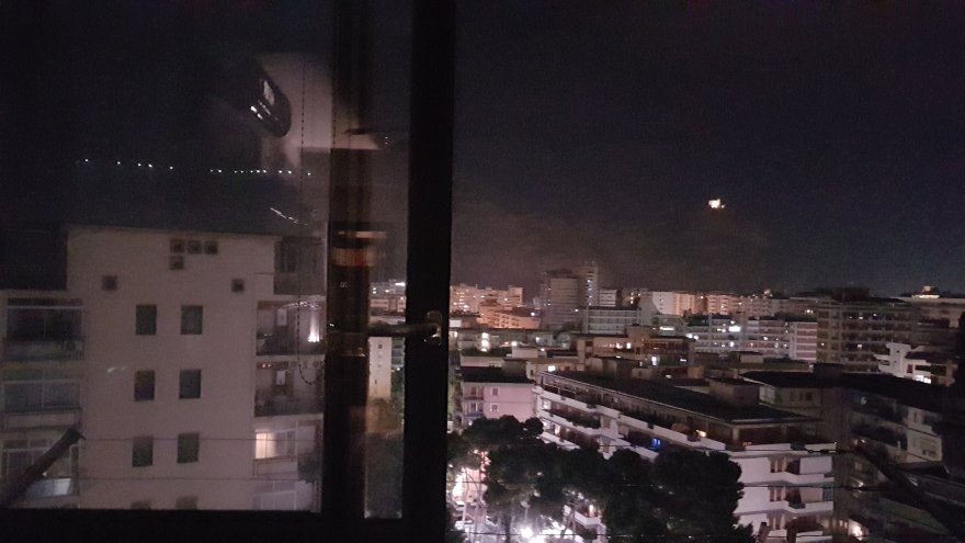

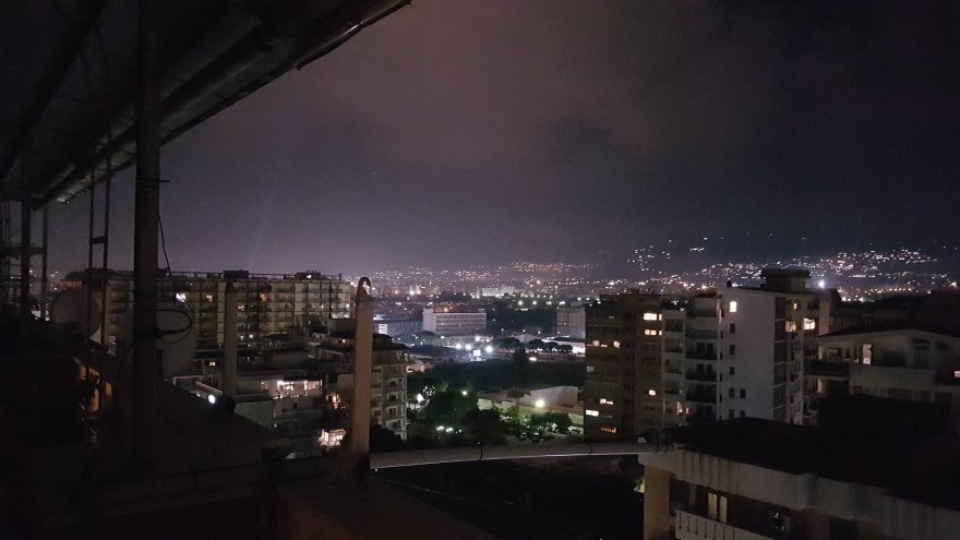

Abito al 12° piano in città è ho un ottimo panorama ma la mia terrazza non è a giro, quindi non ho una visuale completa della volta celeste: essendoci un ultimo piano sopra di me vedo a 180 gradi lato stanza mia e altri 180 gradi lato cucina, anzi mi correggo non son proprio 180 perché mi manca lo spicchio più in alto, non visibile a meno che non mi metta sul tetto del palazzo naturalmente (cosa non fattibile :D)
Dite che ne vale la pena andare su questo dobson 200? O sarebbe poco sfruttato per via della mia visuale non completa, per lo meno in città? (dove sto 10 mesi all'anno)
Ecco 2 foto della mia visuale per capirci:
Lato terrazza mia stanza

Lato cucina

Il fatto che tu abbia parti di cielo non visibili, ma comunque copri i quattro punti cardinali ti favorisce perché tra le varie stagioni e i vari orari quello che non vedi oggi lo vedrai domani in un orario o l'altro, la Città non ti favorisce nonostante i 200mm di apertura per quanto riguarda gli oggetti più deboli, però se prendi questo strumento goto sicuramente ti aiuta a puntare e non dovendo fare ricerca in manuale arrivi al punto e questo è un grosso vantaggio, cosa molto difficile in manuale senza riferimenti visivi a occhio nudo, naturalmente se ti sposterai per portarlo fuori in aree più buie sarà un altro strumento, considera che con il 90 che hai più di Luna e pianeti dal palazzo non li fai, qualche ammasso aperto e fine, ci sta tutto, peccato perché potevi risparmiare, ma se il palazzo è la postazione principale quel goto è obbligatorio..
