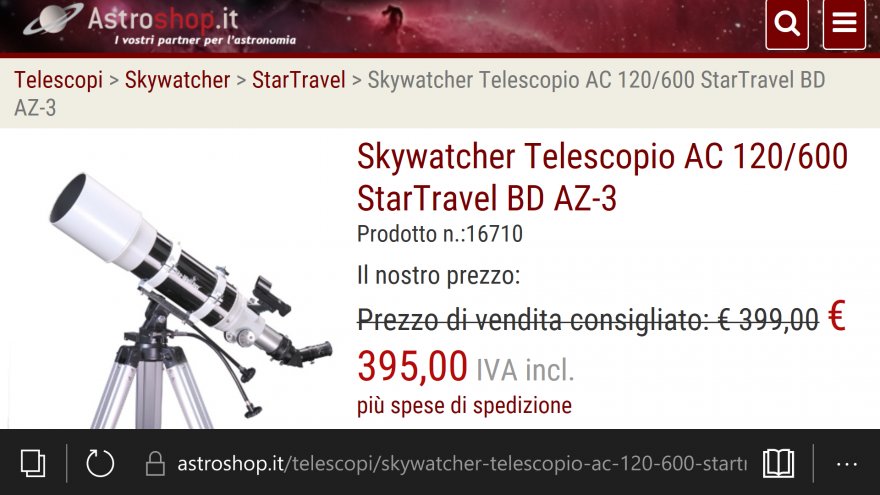

Intervengo l'ultima volta, propongo questo e un rifrattore di diametro buono per tutto Quando devi visualizzare la luna e i pianeti con il cartoncino fai dei diaframmi portandolo 600/80 f/7,5 ti posso assicurare che un ottimo telescopio per il deep. non costa tanto. io me lo tolsi perchè avevo bisogno di molto spazio in casa per tutti i telescopi posseduti mia mogli era molto arrabbiata:twisted: se non puoi adesso aspetta ,comprare una cosa che non ti piace è come spendere il doppio
https://www.astroshop.it/telescopi/s...d-az-3/p,16710
Capitano non vedo nulla al link che mi hai mandato...
È questo nel link..

@frignanoit abbi pazienza, rimango a volte basito perché sei un utente molto preparato e ben indirizzato a dare consigli sensati, ma la nostra amica ha un 70/700 e tu vuoi consigliargli un 90mm ostruito?
il titolo cosa dice? " Nuovo telescopio serio". punto.
un 90mm gli fai spendere soldi per ritrovarsi al punto di prima.
il rifrattore di Armando è pure peggio, perché se da casa può vedere solo i pianeti o la Luna quello è uno strumento che è il tripudio dell'aberrazione cromatica.
per il budget che si propone, per avere comunque un telescopio che anche se una volta all'anno decide di portarlo sotto cieli bui, semplice e intuitivo, la scelta è solo una, il dobson.
non si può paragonare Giove o Saturno o la Luna con un mak 90mm (di tutto rispetto eh, non metto in dubbio!) con un dobson da 150mm, quest'ultimo anche se scollimato distrugge il makkino!
se mak deve essere allora sia il 127mm.
p.s. so benissimo cosa si vede dentro un 90mm a confronto con un 150mm, di qualsiasi configurazione ottica, ma se insisto nel NON fargli prendere il 90mm è perché vorrei che un giorno la nostra amica si ricordi di noi per un consiglio dato spassionato e non per farle rimanere al punto di prima ma con molto meno soldi in tasca!
