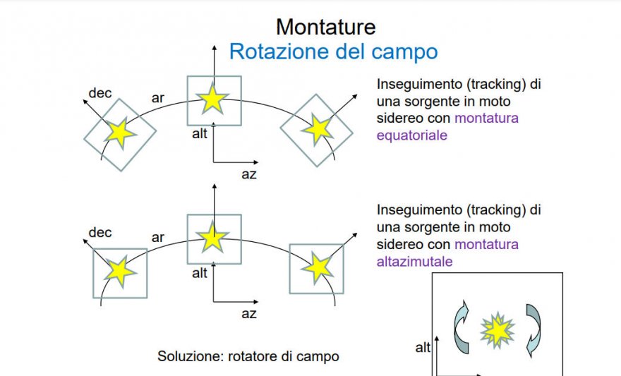

@Albertus secondo te una montatura AZ senza derotatore di campo può fare foto senza avere rotazione di campo:surprised:
Sono stato un fesso a prendermi una EQ potevo prendermi una AZ che è semplice come asserisci ti consiglio di leggere qualche libro come stò facendo
Quando arrivi allo stazionamento leggi bene perche si staziona perchè l'asse polare si setta sul polo celeste .
Le az non hanno l'asse polare perchè non serve.

Certamente non è la stessa cosa che fare astrofotografia autoguidata a lunga esposizione, ma grazie ai più recenti sensori CMOS (per una questione di rumore di lettura) il gap è diminuito sensibilmente negli ultimi anni.
questa potrebbe essere una spiegazione
In effetti le specifiche tecniche parlano di schermi OLED ad altissima risoluzione
Le nuove tecnologie hardware e software potrebbero essere in grado di compensare, almeno in parte, i limiti delle montature AZ
Re: allineamento polare con eVscope
Da quello che ho capito io dell'aggeggio, fa diverse pose con tempi d'integrazione sufficientemente ridotti da non far comparire la rotazione di campo (sulla singola posa), conoscendo le proprie coordinate, la posizione in cielo del target e le proprie caratteristiche (dimensioni sensore e pixel, focale), il proprio algoritmo interno è in grado di calcolare la posa giusta per non far comparire il mosso da rotazione di campo.
Dopo di ché, fa esattamente quello che fanno tutti i software di stracking, mette a registo, ruota e somma le varie pose, applica la propria "elaborazione" (avrà sicuramente algoritmi interni anche per questo) e poi sputa fuori l'immagine.
La differenza con quello che fa qualsiasi astroimager è... che fa a meno dell'astroimager. :biggrin:
Inutile dire che tutto questo ha ovvi limiti, ci sono situazioni ed oggetti celesti per i quali la lunga posa è semplicemente necessaria per raggiungere il minimo del S/N per far spuntare fuori il target, di conseguenza se le pose minime per non far insorgere la rotazione di campo è al di sotto o al limite di tale soglia, per quante pose si sommino, l'oggetto o non spunta fuori o quello che spunta, fa semplicemente pena.
Questo ovviamente al netto dell'ottica, che per gli standard attuali è il minimo del minimo sindacale, anzi... n'attimino sotto il minimo.
