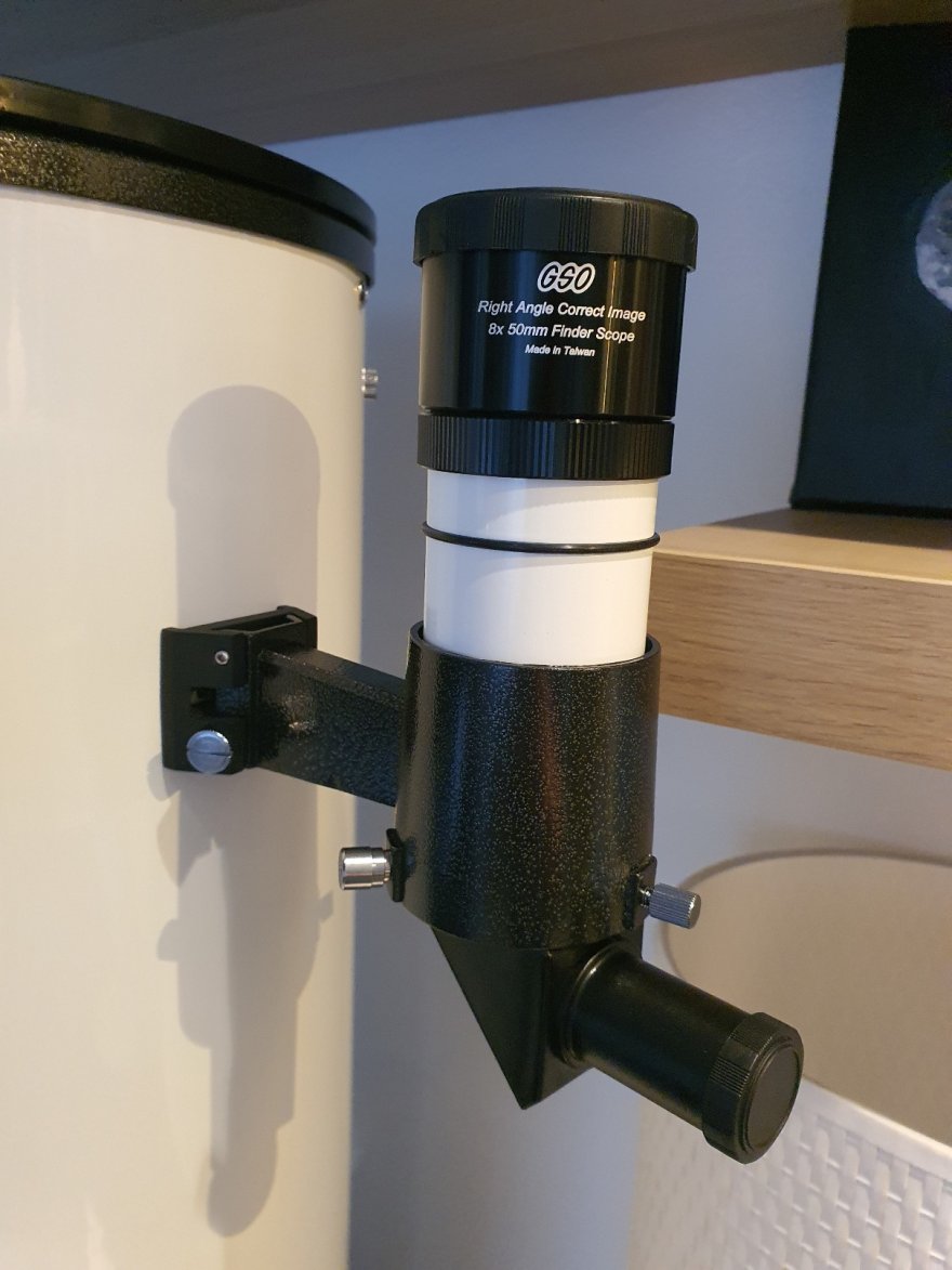

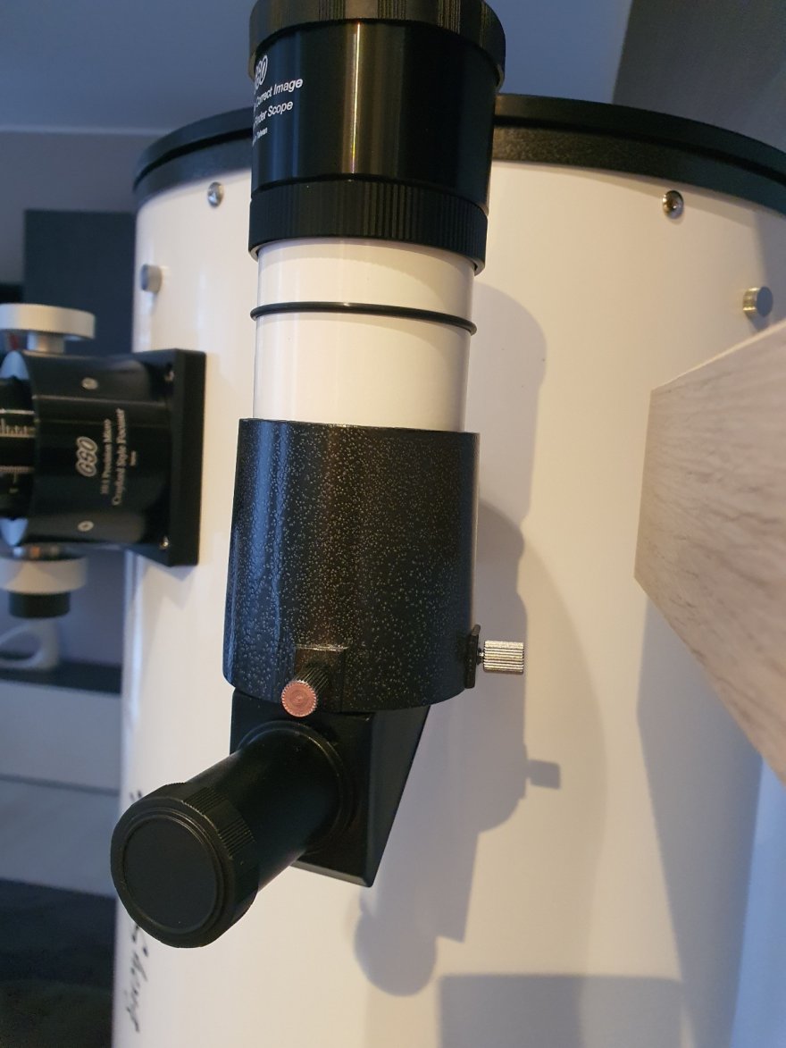

In effetti il cercatore è arrivato montato al contrario (l'oculare era rivolto verso il basso), quindi in pratica ho pasticciato un po' con la diagonale e poi l'ho smontata e rimontata. Potrei aver fatto danni?
Il cercatore è questo, l'anellino di gomma è quella specie di elastico nero al centro? E' infilato in quella che pare essere la sua scanalatura...
Allegato 41031Allegato 41032
Re: Prima osservazione col GSO 12': un disastro
Come sospettavo, il problema è uguale a quello che ho avuto io.
Il tubo del cercatore deve essere tirato parecchio più indietro, in modo che l'anellino sia dentro al supporto del cercatore.
In pratica l'anellino fa da spessore, da "molla", che permette alle viti di disassare il tubo rispetto al supporto.

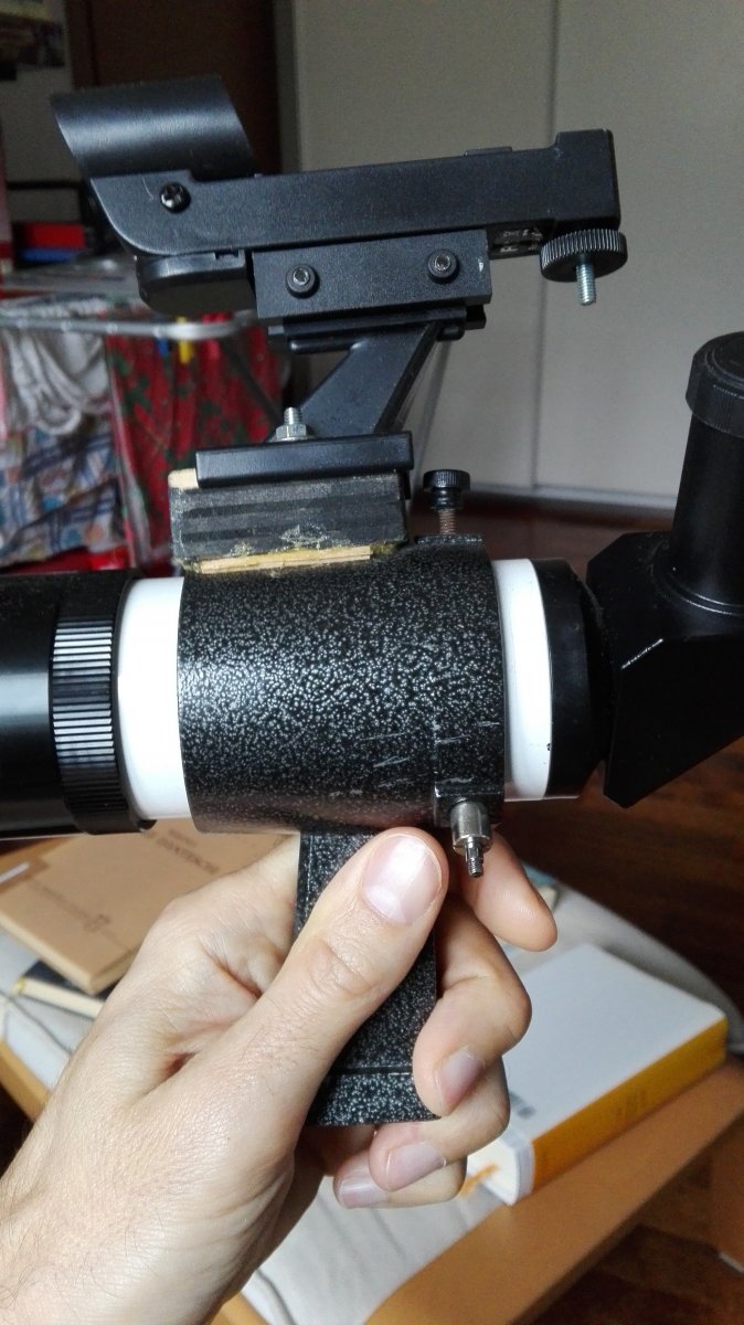

Ti allego un paio di foto del mio cercatore, che è uguale al tuo, con l'aggiunta del red-dot.
Allegato 41033

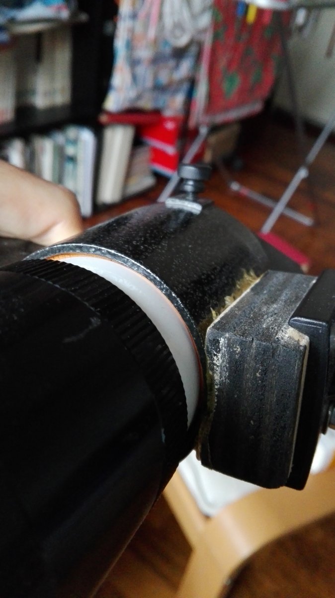

Qui vedi d'infilata dove va a posizionarsi l'anellino (nel mio caso un elastico arancione:)) sotto all'imboccatura del supporto.
Allegato 41034
Qui vedi lateralmente la porzione di tubo che sta dentro e che sta fuori dal supporto.

Ah ecco dalle tue foto infatti si evince che l'ho montato proprio sbagliato.... Grazie mille, ora provo a rimontarlo nel modo corretto e ritento l'allineamento!
Ho risolto, cercatore allineato! Non so come ringraziarti e non so come farei senza il vostro supporto e di questo forum, grazie mille. :wub:
Ho visto che hai montato un Reddot sopra il cercatore, come hai fatto esattamente?
https://www.astronomia.com/forum/ima...ons/icon14.pnghttps://www.astronomia.com/forum/ima...ons/icon14.png Si però.. un minimo di ragionamento ci si arrivava.. a cosa poteva servire quell'anello di gomma... :wub::wub:
Come l'avrà messo i reddot .... avanzo un'ipotesi... col bostik?
Bravo, hai vinto il primo premio!!!:D
@stefanoacquaviva ti sconsiglio di seguire esattamente il mio esempio: le soluzioni migliori sono quelle (se non ricordo male suggerita proprio da @Huniseth ) che prevedono di fissarlo sul tubo del cercatore, non sul suporto, perchè allineando il red-dot al cercatore, quando poi allinei il cercatore al telescopio anche il red-dot si allinea a sua volta.
Nel mio caso, invece, devi allinearli in modo indipendente
