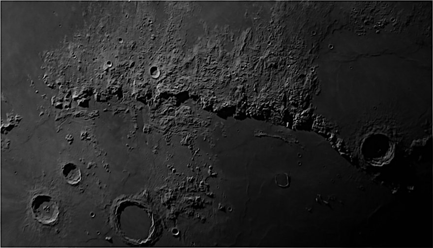

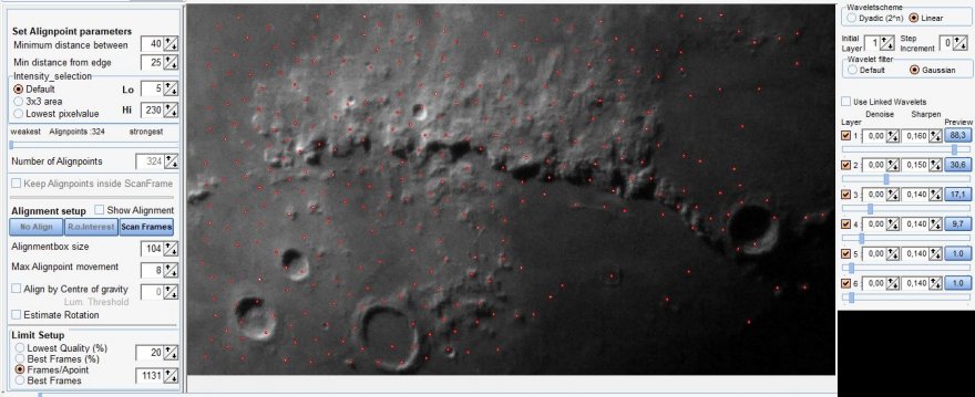

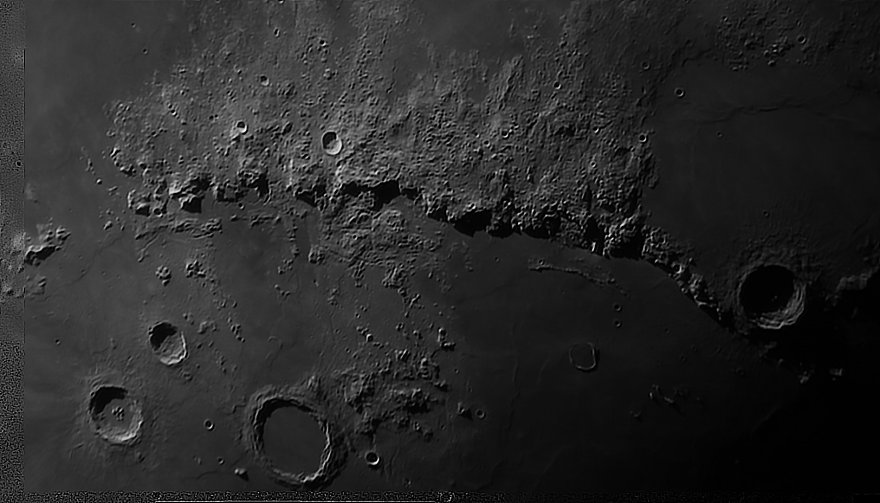

Ti ringrazio @altazastro, comunque la tolleranza al rumore dipende da dove si dovrà visualizzare la immagine (web, schermo 4K, stampe di piccole o grandi dimensioni). In questo thread vorrei anche raggiungere un miglior livello di elaborazione, convinto che Registax, sebbene un po' vecchiotto, abbia comunque un algoritmo con buone prestazioni.
@Huniseth, mi è sembrato che imputi gli scarsi risultati alla qualità del video, ma questa volta ero certo di aver prodotto un buon video; è possibile visionarlo a questo link:
https://youtu.be/XBSQOL6XKrI

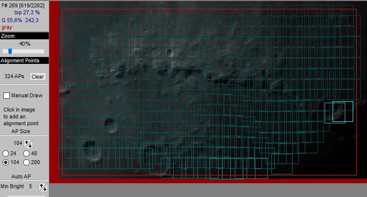

L'ho rielaborato nuovamente, in due modi differenti a confronto: una prima elaborazione con AS3!+Astrosurface+Gimp, e una seconda elaborazione con Registax+Gimp. Per rendere più simili le elaborazioni ho impostato la stessa dimensione degli alignbox (104), e lo stesso numero di frame scartati.
La mia preferenza personale è per la prima elaborazione, nonostante abbia cercato in vari modi di rendere "più pulito" il risultato di Registax (che conserva sempre nell'immagine una sottotrama a "limatura di ferro", che si evidenzia se si tenta di applicare una forte maschera di contrasto a piccolo raggio).
AS3! per lo stacking, poi Astrosurface (per i wavelets + deconvoluzione Lucy + noise prefilter) e infine Gimp:
Allegato 43520Allegato 43521
Registax (per stacking + wavelets + rumore) e infine Gimp:
Allegato 43522Allegato 43523
In questa seconda elaborazione ho dovuto applicare anche una ulteriore correzione del rumore tramite Gimp.

Di solito utilizzo PIPP per allineare i frame del filmato prima di passare a AS3.
Perché hai utilizzato direttamente AS3 per impilare i frame?
Sarebbe interessante fare una elaborazione completa con Astrosurface e poi Registax e confrontarli.
Re: Luna - immagini hi-res tramite Registax
@Alby64a scusami, ho omesso di specificare che le ultime due elaborazioni sono state fatte sul file .ser che era stato generato da un passaggio con Pipp, che mi serve per la conversione da .mov ma anche per un primo approssimativo allineamento, come anche suggeritomi dallo stesso staff di sviluppatori di Registax per i casi in cui l'inquadratura non è costante (magari a causa di un inseguimento manuale o quando la montatura non è ben allineata alla polare).
