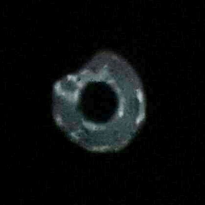

Che difetti vedi?
Che difetti vedi?
Il principio del gioco è la perfetta concentricità. Vedo l'ombra del secondario leggermente eccentrica.
Ciao!
Faceva tanto anche il seeing, qua per esempio sembra quasi perfetta, coda dici?
Allegato 45507
Nell'ultima foto sembra a posto, ci hai rimesso mano? perché nel video tutti i fotogrammi mostravano un decentramento...
Non ricordo se ci ho rimesso mano, comunque come dicevo c'era parecchia turbolenza e in alcuni momenti l'immagine ballava assai, poi con il cellulare non è semplice riprendere il tutto. Ad ogni modo con il mio occhio sembra tutto concentrico.

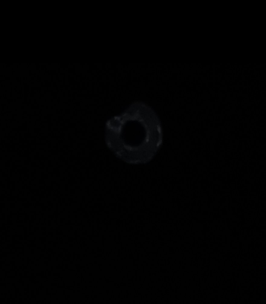

Ho rifatto un test veloce adesso anche se non sono riuscito a filmare una cosa degna
Allegato 45509
Allegato 45510
Ho aumentato la luminosità, secondo me ora è abbastanza buono. Stasera oltre allo star test hai potuto fare qualche osservazione in alta definizione? hai notato miglioramenti quando ti spingevi con gli ingrandimenti (al netto del seeing della serata che potresti "misurare" ad occhio ed empiricamente proprio mentre fai uno star test)
Purtroppo ho fatto solo uno star test veloce giusto perchè mi avevate fatto venire i dubbi :biggrin: .
