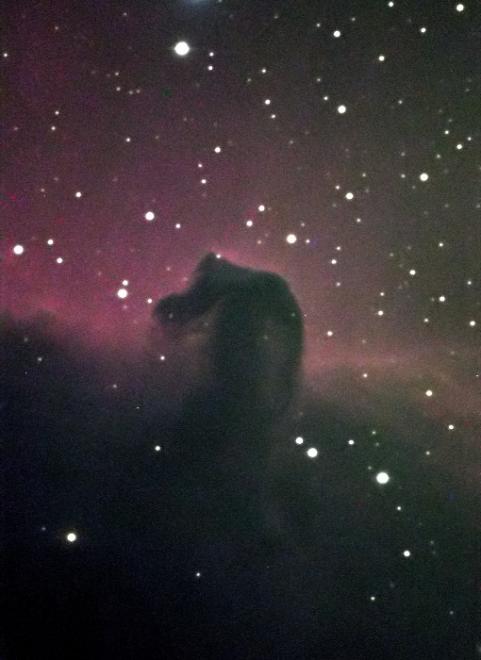

Mi intrometto nella discussione poichè credo che con un LX200 da 8 pollici si possa fare molto ... ma proprio molto.
Io mi occupo di astrometria e di fotometria di asteroidi e di stelle variabili ed opero da Roma con un LX200-8 + riduttore 0.5x + camera CCD SBIG ST7-XME. Con il mio setup ottengo un campionamento di 1.65 arcsec/pixel che ben si accoppia con il seeing tipico di Roma (3-4 arcsec). Tra una sessione astrometrica e l'altra, ho provato anch'io a fare qualche scatto deep sia per curiosità che per soddisfare il mio senso estetico.
A solo titolo di esempio allego l'immagine della nebulosa oscura "testa di cavallo" ottenuta con il mio setup in LRGB (5 pose di luminanza, 3 pose R, G, B, tutte da 240 secondi guidate). C'è un pò di rumore ma la testa si vede.
Allegato 4363

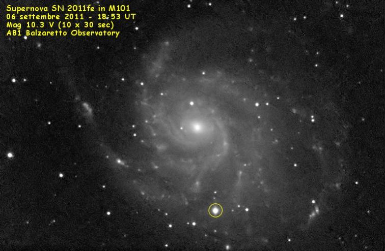

Altro esempio ... la supernova in M101 del 2011 (dieci pose da 30 secondi non guidate).
Allegato 4364
Molti dei problemi che si riscontrano nell'astrografia nascono dal cattivo accoppiamento telescopio+ccd (vedi oversampling). Su questo tema si possono trovare in rete diverse discussioni ed articoli.
