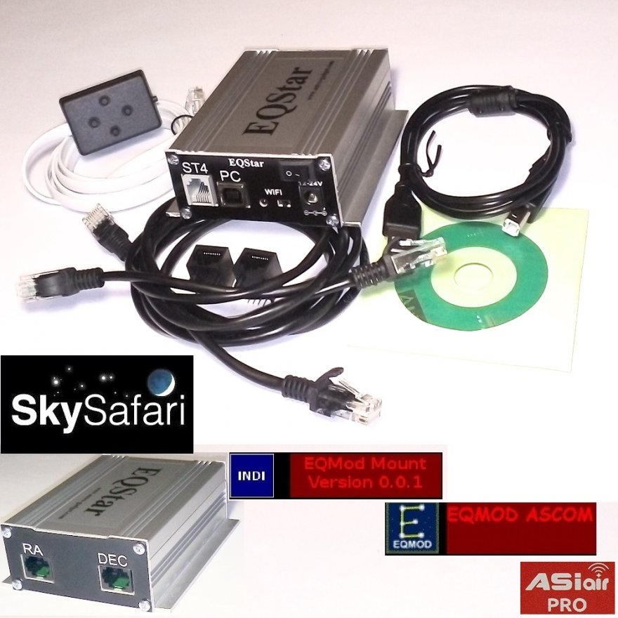

Io sulla centralina ho una porta Usb tipo quelle delle stampanti tutti i cavi eqdir hanno il connettore rj 45 perciò non posso collegare il mio cavo eqdir
Ho chiesto lumi al rivenditore Ucraino loro mi hanno mandato solo i driver non hanno capito che cercavo un cavo eqdir per quella centralina
posto una foto della centralina dove si vede il cavo che collega la centralina al Pc
Allegato 52608

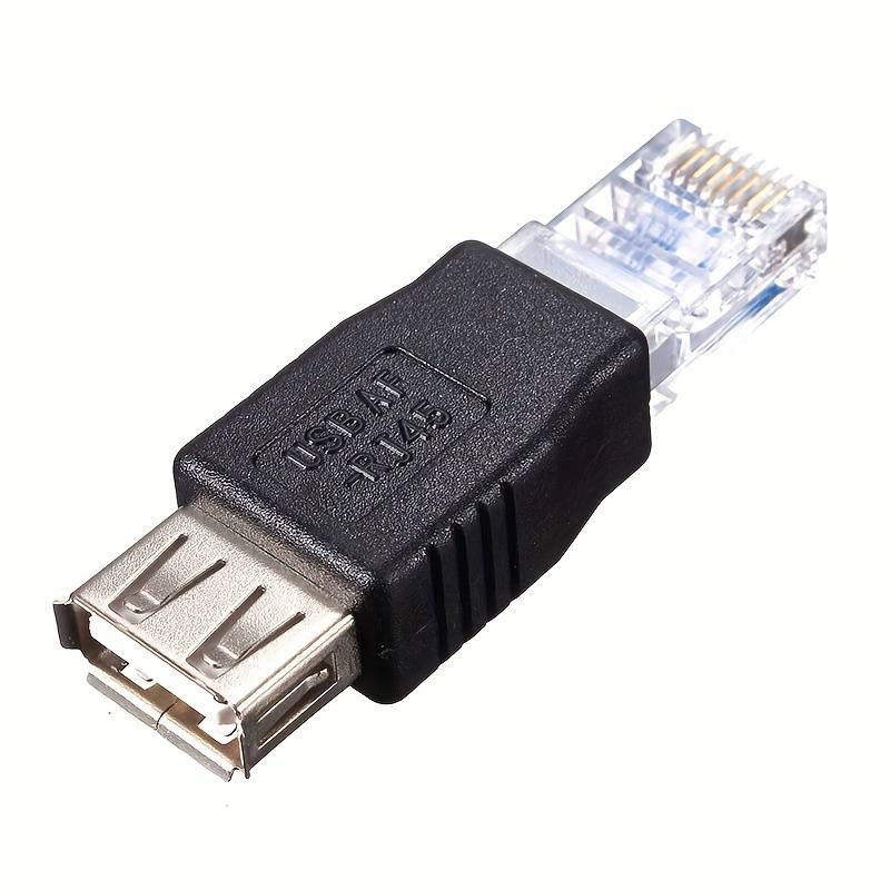

Forse ho risolto Ho preso un adattatori da rJ a usb come questi
Allegato 52609
Allegato 52610
Non appena mi arrivano faccio sapere

Non sono mica sicuro, anzi, sono sicuro che passerai dei guai.
Stai attento che se i fili dell'adattatore USB-RJ45 vanno a finire in posizioni sbagliate ti fo##i USB e centralina. Rischio altissimo!
In oltre il cavo EQMOD ha un driver all'interno che converte il segnale USB in qualcos'altro che non sto a spiegare qua.
Cerca FTDI in rete e trovi tutto, oppure guarda qua: https://ftdichip.com/products/ttl-234x-5v/
Piuttosto ti servirebbe uno di quelli, non un semplice convertitore che scambia dei fili tra connettori di diversa natura, e che poi non sai dove collegarlo.
NON hai il connettore RJ45 8 poli sulla centralina.
Se la centralina è data per riconosciuta da ASCOM EQMOD ed ha solo collegamento USB Device e WiFi deve per forza funzionare in una delle due modalità. Lavora in questa direzione.
Non vogli sembrarti insistente, ma solo consigliarti per prevenire conseguenze irrimediabili.
Poi vedi tu.

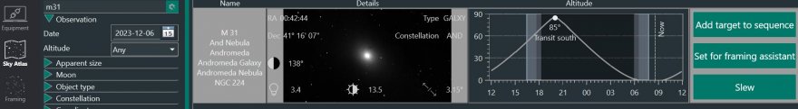

Altra cosa. E' normale che nel pannello di ricerca dell'oggetto da puntare (icona in alto a sinistra sotto Equipment), mi sembra si chiami Sky Atlas, non escano le anteprime? Nel video che ho visto su youtube (https://www.youtube.com/watch?v=3G_mdcozN94) ci sono, e quando gli dico di puntare esce quell'errore.
Voi che ne dite?
Re: EQM-35 PRO Synscan WiFi, collegamento al PC
Se ti riferisci a questo
Allegato 52622
verifica di avere impostato il path corretto in Options/General/Sky Atlas image folder. Il download delle immagini lo fai da qui, dove puoi anche scaricare (se non l'hai già fatto) Offline Sky Map Cache che viene utilizzato poi per visualizzare l'oggetto da inquadrare nel Framing Assistant.
Per l'errore, quello che hai descritto è un po' vago. Devi ovviamente aver impostato correttamente il sistema di Plate Solving in Options/Plate solving. Generalmente si usa ASTAP.

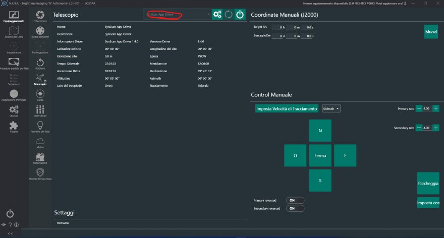

Finalmente ci sono riuscito a far vedere la mia montatura a Nina :biggrin:
Bravo, poi per esperienza trasmessa ci dici anche come hai fatto passo passo, vero?
Non si sa mai che altri si dovessero trovare nelle tue condizioni potrebbe essere interessante.

Ho scollegato il cavo che collega EQSTAR al PC
ho aperto synscan pro collegandolo al wi fi
aperto NINA, in telescopio ho settato su synscan app driver miracolo si è collegato alla montatura con si vede in foto in parole povere la mia montatura non funziona con ascom
Allegato 52624
Vedi, doveva andare. Forse con ascom ha dei problemi.
Dovrebbero darti loro i driver proprietari come fa Skywatcher.
Meglio così, dai.
