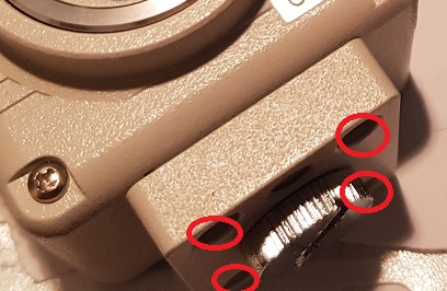

No quelli sono i fori contrapposti a quei 4 che consentono di fissare la flangia che vedi sotto la camera.
Allegato 50673
Più o meno sarà anche lì, ma non mi sembra ci sia nessuna relazione con il sensore, almeno dall'esterno. Se non è espresso in nessun modo ed è importante forse faccio meglio a valutarlo con il calibro non avendo misure certe.

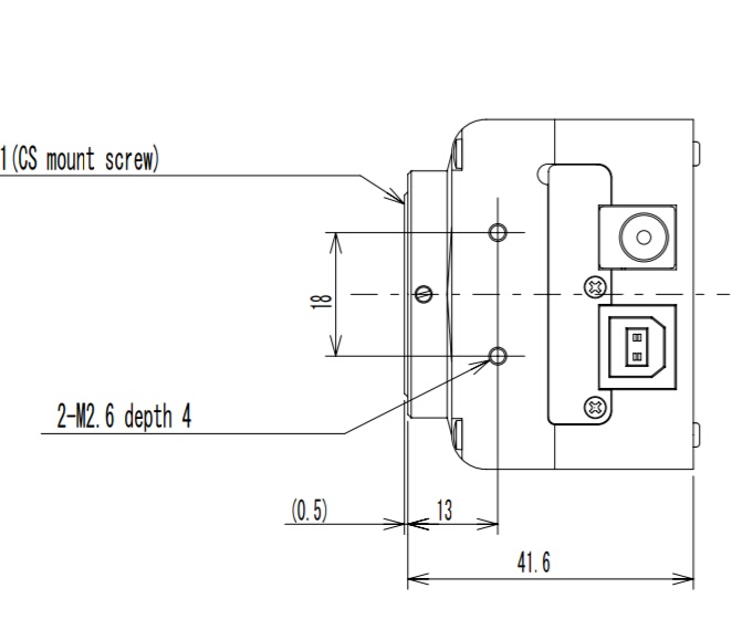

Re: Utilizzo Reflex digitale
Enea Ferriani
Io mi riferivo alla visione dall'alto. Comunque se non è 13 sarà 20, ma di certo non 40...
Allegato 50674

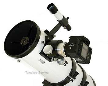

No, la puoi inserire nel focheggiatore con l'opportuno raccordo.
Così
Allegato 50675
E usarla come un CCD/CMOS. Ma ripeto: solo deep su montatura equatoriale (e possibilmente guidata), perchè la dimensione dei pixel e la scarsa capacità di generare video ad elevati fps la rendono inadatta alle riprese planetarie.
In alternativa puoi montare una reflex coi suoi obbiettivi su una montatura equatoriale (o un astroinseguitore) ed evitare l'uso del telescopio a prescindere, per fare campi larghi.

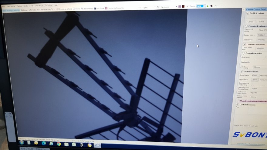

Fatto qualche prova sul calar del sole, cielo nuvoloso e nemmeno un pianetino piccino piccino. Luna nemmeno a parlarne, allora ho preso un albero a un centinaio di metri ed una antenna TV idem.
Camera nuda e cruda, senza oculare direttamente collegata al focheggiatore usando come supporto il tubo di lunghezza 20mm.
SharpCap senza impostazioni personalizzate, solo installato e basta, ho solamente ingrandito del 200% la finestra della vista della camera.

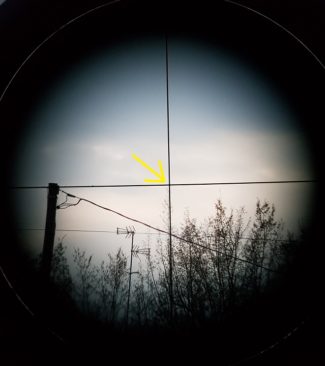

Questa l'antenna dal cercatore:
Allegato 50676
e questo il risultato su SharpCap 4.0 fotografato con lo smartphone sul display del PC:
Allegato 50677

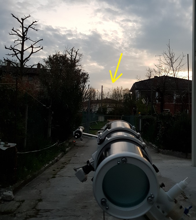

Queste le condizioni meteo:
Allegato 50678

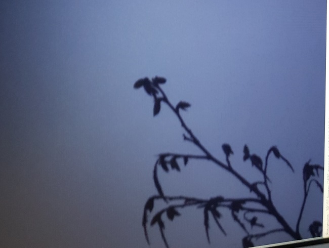

Il dettaglio dal cercatore:
Allegato 50679
E la foto scattata al diaplay:
Allegato 50680
Ho timore per la sensibilità al buio.
