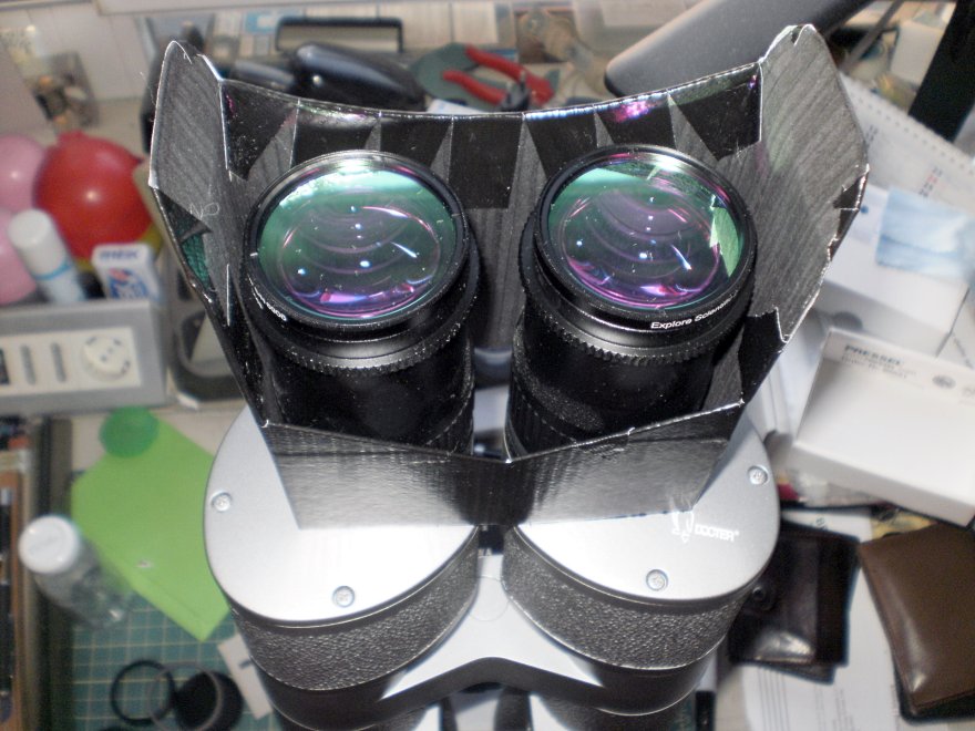

Quando si usano i filtri si deve essere completamente isolati dalle luci spurie (soprattutto quelle alle proprie spalle), altrimenti la grande riflettività della faccia del filtro verso l'occhio da problemi di riflessi, coprisi la testa con un panno è una soluzione, ma per me non esattamente comoda.
Ho cercato sul web un "BinoBandit", ma non ne ho trovati di abbastanza grandi per gli ocularoni del "Doc", quindi me ne sono fatto uno col cartoncino.
Allegato 53227 Allegato 53228
Alla fine nonostante sia un pochino grezzo, fa il suo lavoro.

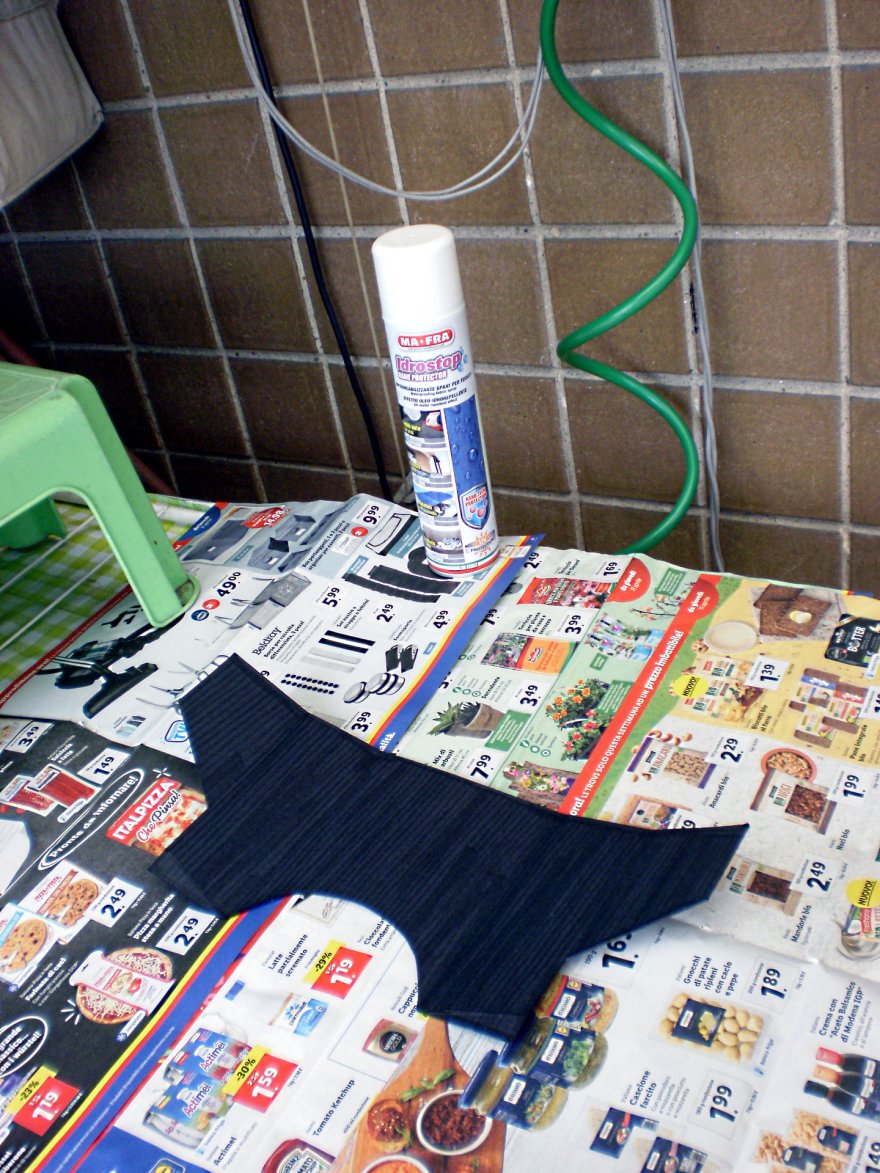

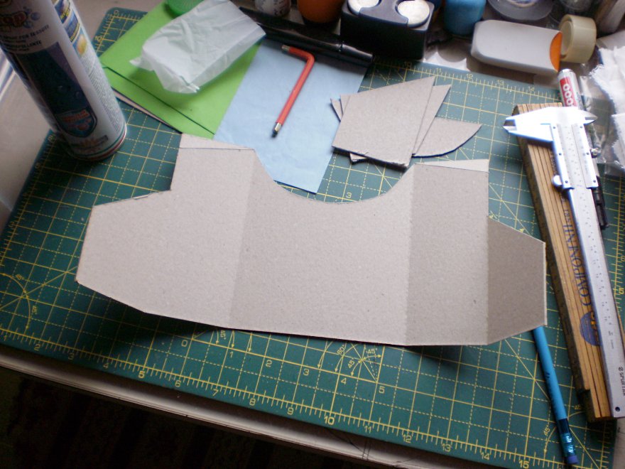

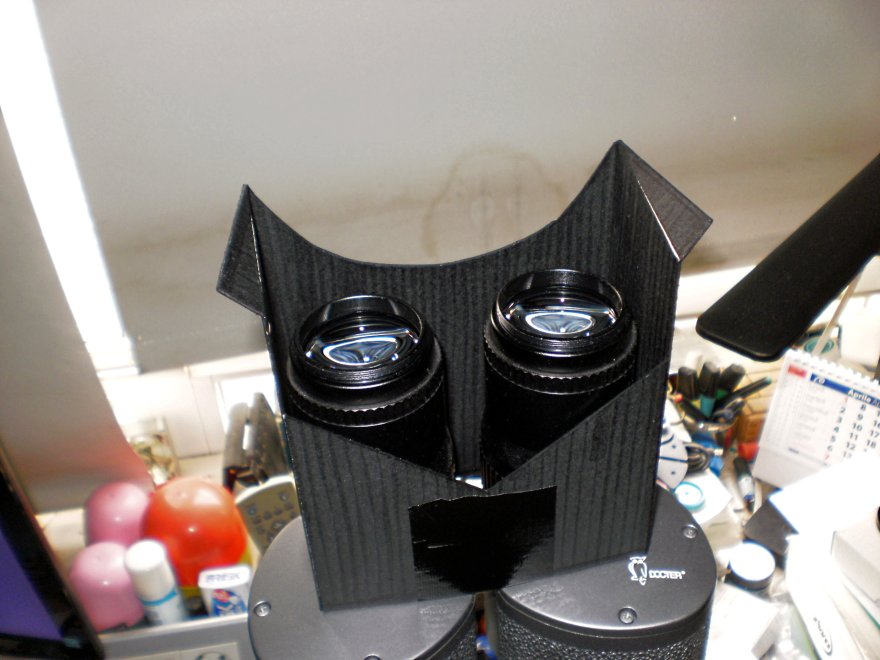

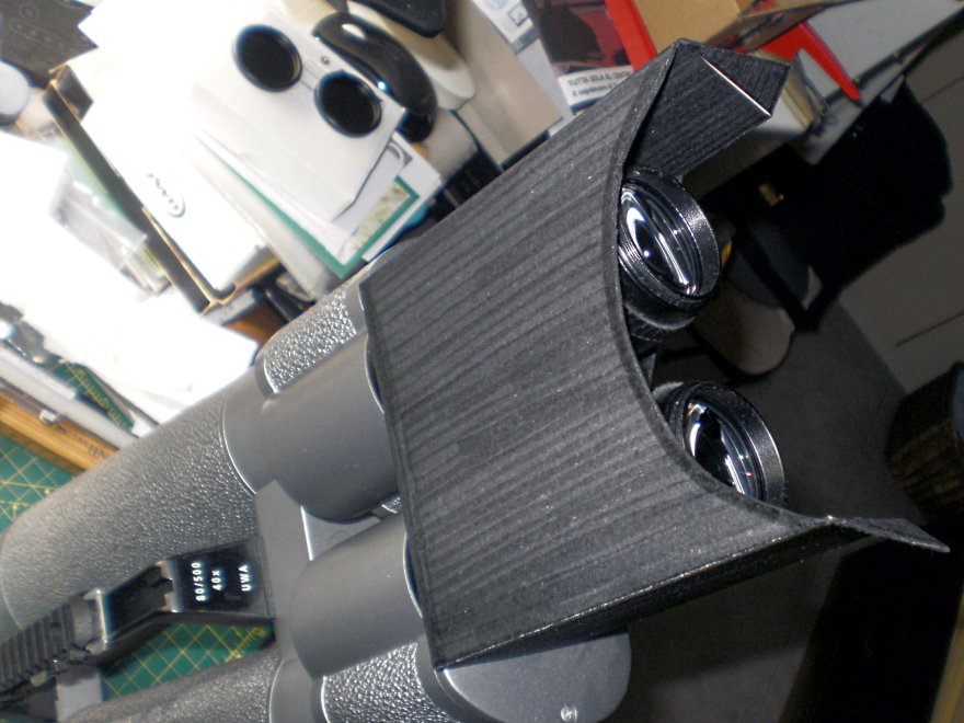

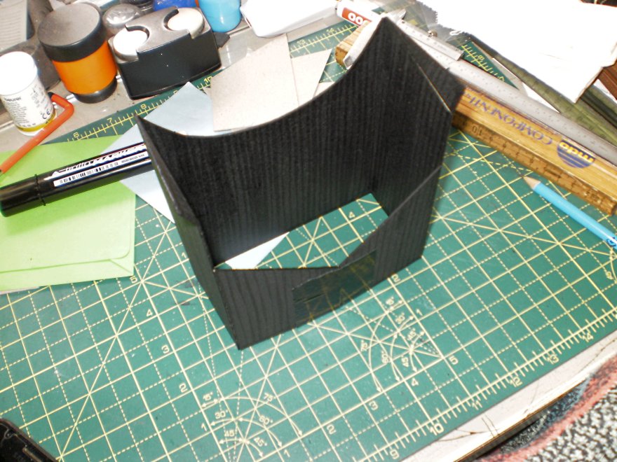

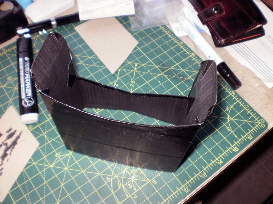

Ho fatto un paraluce un po più rifinito, sempre in cartoncino (non ho trovato nulla di meglio del marker per l'annerimento) e con tre mani di impermeabilizzante.
Allegato 53364 Allegato 53365 Allegato 53366 Allegato 53367 Allegato 53368 Allegato 53369
