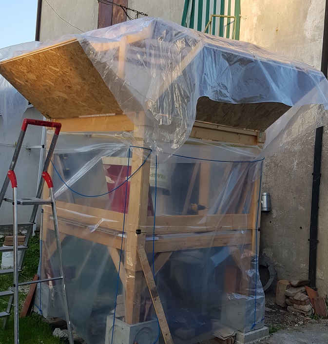

Altri progressi, piccoli in realtà, ma quel che importa è procedere.
Completato il taglio della pannellatura in basso, uno alla volta li sto mettendo al proprio posto. Manca poco, ragazzi.
Allegato 54665 Allegato 54666
Accidenti, non ho la foto del pannello centrale. Poco male, sappiate però che l'ho chiuso completamente, tranne la porta, che devo ancora fare.
Ora devo pensare a come fare nella realtà la guida del tetto considerando anche l'automazione/remotazione. Veramente ce l'ho in testa, ed anche nel progetto CAD, ma ho ancora qualche perplessità.
Ora con il pezzo fisico su cui lavorare deciderò come farla.

Starei pensando in attesa del completamento della parte strutturale a come automatizzare il tutto, o comunque come renderlo motorizzato.
Ci sono diverse soluzioni, ma ne prenderei in considerazione 2 per ora.

Come forse hai visto il mio osservatorio in divenire è un po' particolare, ha tre pareti portanti su cui sono montate tre ante apribili che mi fanno vedere il cielo a Sud-Ovest-Nord. Il tetto scorre al di sopra nelle guide poste su due delle tre ante, portanti a sua volta, lasciando libero il cielo al di sopra del telescopio. In questo modo posso decidere in base a cosa voglio fare quali delle 4 superfici aprire, dal solo tetto de fotografo alla Zenit, oppure il tetto ad una sola delle 3 se devo fare qualcosa di veloce, oppure tutte 4 per fare qualcosa di comodo.
Non è ancora pronto, devo chiudere il tetto e la porta poi se ne parlerà.
Adesso è ovviamente ancora tutto manuale, anche i catenaccini che trattengono le ante laterali.
Per partire andrò a mano, apertura e chiusura, dato che per valutare un bel po' di cose ed eventualmente correggere il tiro serve starci sopra.
In seguito vorrei motorizzare tutto:
- tetto, con motore e cremagliera o cinghia dentata (che ho, quindi costa poco)
- pareti, con attuatori lineari da dimensionare ad acquistare o costruire, tornio e fresa li ho e li so utilizzare
Se e quando tutto funzionerà manualmente sarà l'ora dei sensori e di una sorta di remotazione del controllo delle superfici. Poi, ma con calma, molta calma, si potrà pensare all'automazione dell'infrastruttura osservatorio. C'è tempo e si vedrà.
Nel frattempo però sarebbe utile controllare il telescopio d remoto, che poi lo faccio già ora dal notebook, sempre.
Essendo ancora nella fase di monta-smonta al mini PC non ho ancora messo ne display ne dispositivi di interfaccia perchè con meno cose metti in giro prima e per più tempo riesci a lavorarci. Solo Desktop Remoto.
Utilizzo un mini PC in rete ed una volta piazzato, collegato ed avviato tutta la sequenza, dal posto o da dentro casa faccio il resto.
