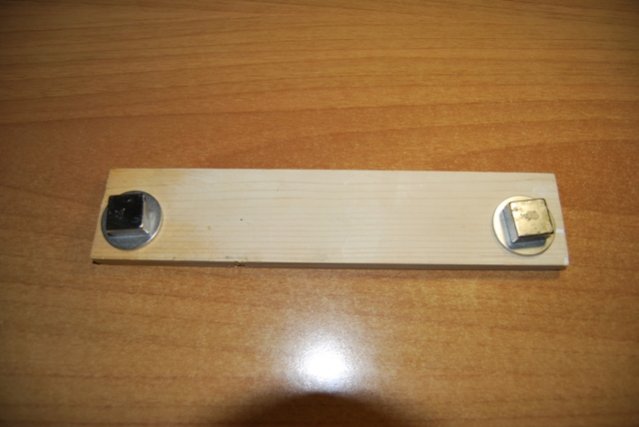

Ecco le foto del progetto 1:
naturalmente è simile a quello di cosmax (l'intenzione era di replicarlo)
Allegato 7547

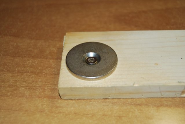

ho fissato un disco metallico sull'asta di legno,
Allegato 7548

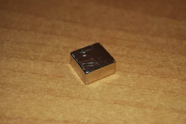

ho preso un magnete molto resistente,
Allegato 7549
ho "agganciato" il magnete sul disco e poggiando i magneti sub tubo, dovevano rimanere saldi (sono magneti con una forza di attrazione molto elevata), ma ho scoperto che il tubo è di alluminio.
Dalla parte opposta dell'asta ci va il supporto per il red-dot.
Ora ho tolto i magneti e i dischi metallici, ho fissato un piccolo pezzo di legno all'estremità dell'asta grande di forma parallelepipeda delle misure di 1x1x5 ed ho ricavato una leggera curvatura in modo che si adatti alla curvatura del tubo. Il tutto va fissato al tubo con degli elastici.
In pratica è lo stesso progetto di cosmax però ho sostituito i tappi con dei supporti di legno.
Spero di essere stato chiaro.
Quanto prima posterò le foto di questo progetto.
