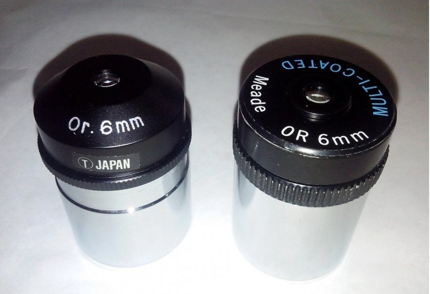

Nell'immagine 2 ortoscopici a confronto.
Quello a sinistra è un "volcan type" (forse) più comodo avendo una bassa estrazione pupillare.
Allegato 20001
Io comunque uso con gran diletto e senza fastidi un otoscopio non "volcan".

Correggo il mio precedente post:
Viste le focali di 3,5 e/o 4mm e relativa estrazione pupillare, tolgo decisamente il "forse". Senza la forma "volcan" le ciglia avranno decisamente a che fare con la montatura dell'oculare...:biggrin:
Io uso un molto più comodo, quanto ad EP, 7mm.
