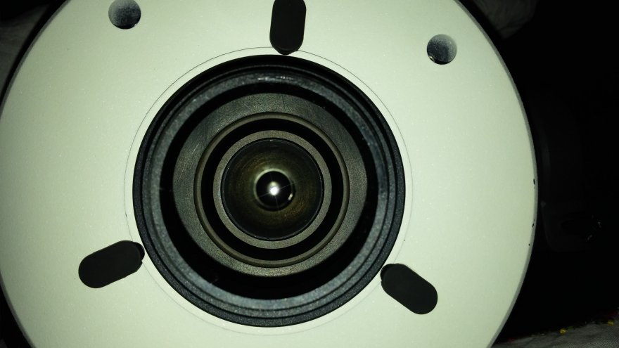

Grazie @Gitt e @Angeloma, ma al momento non ho come priorità un cercatore. Chiedevo dell'uso delle ghiere anche per conoscere meglio la montatura che ho.
Re: Pareri su primo telescopio per deep sky
Gesù, Giuseppe e Maria!
Il tuo Mak non è da due pollici! Ha il visual back, da due pollici...
Ma se guardi dentro il visual back, vedrai un forellino piccino picciò del diametro di 26 o 26,6mm. Questa, è la misura da mettere nelle formulette, non 50,8...
Se poi il forellino fosse di 50,8mm anziché di 26mm, ti darò ragione. :colbert:
Qui vede il foro.Noi ce l'abbiamo da 30mm ma credo cambi poco.
Allegato 14629

salvatore70
Allegato 14629
Con un foro da 30 (ricorda è importante il punto più stretto) puoi usare con un diagonale da 2" un 28 mm da 56° come lo Skywatcher che danno di serie sui Mak da 150 e 180. Circa 68 X, 1,87 mm di Pu, 0,825° in cielo.
O un RKE da 32 mm e 55° (circa 59,4 X, 2,13 mm di Pu, 0,92° di campo in cielo).
Ambedue funzionerebbero divinamente stante il rapporto focale prossimo a 15.
Ma val la pena di dotarsi di mezzo chilo di diagonale da 2" solo per quello?
Si fa prima quando capita a cercarsi un 42 Ultima, poi ti fo i conti di FOV a partir dall'AFOV.
